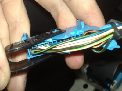

Hele, teď jsem se díval a viděl jsem tvoje příspěvky ve klákně GEM po FL, ptal ses tam na nějaké věci ZaQika a vyčetl jsem, že máš taky GEM AH. Máš zájem o tempomat jak jsem se dočetl. Už si k tomu podniknul nějaké kroky ? Jestli máš pod volantem kabely, případně natažené až ke GEMu ?

Zatial som pozeral iba konektor C103.
Neviem ale od ktoreho rohu mam pocitat piny 10 a 18
Ty mas tie kabely na volante a aj v C103?
Pokial som to spravne pochopil, tak ten 4rameny volant je v 2och verziach - pre tlacitka na tempomat (ma otvor a miesto na prisrobovanie tlacitok) a bez nich

Na té horní fotce, když si ji zvětšíš je vpravo dole napsaná 3 v tom modrém konektoru, a ještě u některých pinů jsou také číselka, a jdou po řade, tuším že jsou ve dvou řadách, takže od nich napočítáš piny 10 a 18 jestli si dobře pamatuju. Je to hnědý a bílý drát

takze min pin 10 nie je obsadeny, to znamena, ze som dotempomatoval

No nemusí to být až tak pravda, protože podle informací které mám, je několik cest, kdy i po tomto prvním neúspěchu jde tempomat dodělat. A to takto. Podívej se ještě pod volant, rozeber obložení, jde o 2 torxy a podívej se, zda máš obsazené piny tam. Jestli jo, tak ti budou kabely končit někde pod palubní deskou a to se už podle vyjádření člověka, který s tím má zkušenosti, dělalo, tzn. že se kabely natahovaly ke GEMu, takže asi tak. Kabel je jedna věc, jestli to půjde zprovoznit, je věc druhá. Já kabely mám, ale ještě jsem to nerozchodil. Je sice fakt, že jsem vyzkoušel jen 2x místní servis Ford a pak jsem zkoušel průchodnost kabelů od volantu ke GEMu, ale aspoň vím, že ty kabely od tlačítek až ke GEMu fungují. Teď to zkusím u fokiho a jestli ani to nepůjde, tak je volant na prodej
