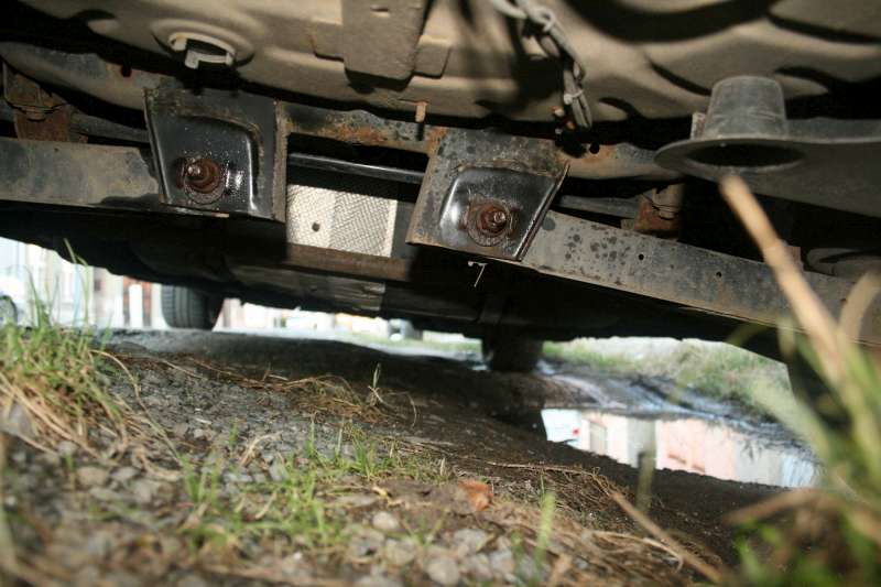

ahojte,
prosimvas,jak se jmenuje to v cervenym ctvercu na obrazku?zena mi narazila zadnim kolem na patnik,ze se mi to pokrivilo a mam uplne v haji geosku
zjistil mi to pan prave na geometrii,ze to bez toho stejne nenastavi dobre...
muze to byt zadni podelne rameno? http://obchod.autovrakovisteucapa.cz/cs ... ondeo.html
--Subaru Legacy--2005--SpecB kombi MT6--3.0i H6 180kW--brumla fun car
--Ford Mondeo--2003 FaceLift--Ghia kombi--2.0i-elpigaz--mondráš daily car
davemomo
Příspěvky: 5672
Registrován: 03.01.2011 17:07
Bydliště: Karlovy Vary
Re: Generalka podvozku
Příspěvek od davemomo » 13.02.2014 23:28
Presne tak zadni podelny rameno

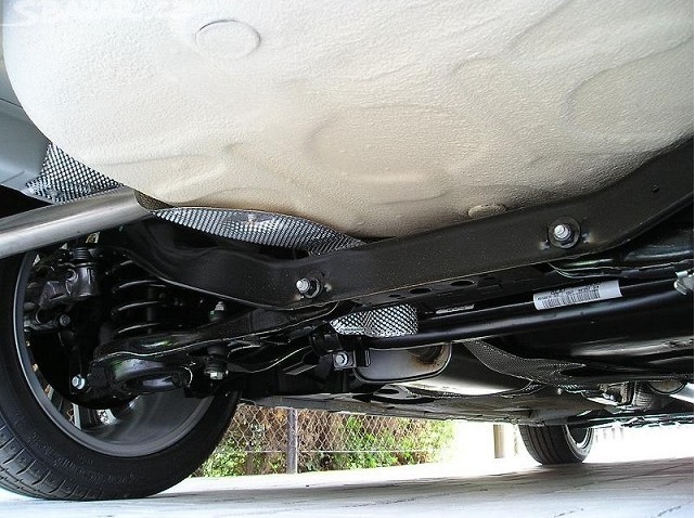

chachn
Příspěvky: 360
Registrován: 24.06.2011 16:36
Bydliště: Vsisko/Olomouc
Příspěvek od chachn » 14.02.2014 16:22
tak jsem byl v servise a zjistili jsme,ze mam pohly dva nosniky? a diky tomu levy kolo vyhly asi o cm.
nasel jsem inzerat z combi ale nafty a podle fotky,to vypada,ze je naprava rozdilna.bude mi pasovat?
naftak je rok 2005,ja jsem 2003 benzin :( bojim se ze pasovat nebude....
v orig fordu mi pani rikala,ze rozdil mezi naftou a benzinem neni od 2000-2007,jen mezi sedanem a combi a pan z fotky ma combi
prvni foto nafta,druhy foto moje auto

pzi
Příspěvky: 2223
Registrován: 31.10.2009 20:39
Bydliště: Hluboká nad Vltavou
Příspěvek od pzi » 14.02.2014 16:28
Ta první fotka mi připadá , že není z mondea, ale z focuse proto je to jiné :roll:

chachn
Příspěvky: 360
Příspěvek od chachn » 14.02.2014 16:34
to by bylo vtipny http://www.sbazar.cz/gotescz/detail/494 ... -prodam-po
a nasledne v mailu prilozil foto mondea combi...
http://www.sbazar.cz/gotescz tak pan to bere asi jako ilustracni foto ma tam na smaxe a mondeo stejnou fotku z focuse? :)
