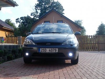

- vitut
- Příspěvky: 3024
Re: Světla pro denní svícení info na 1. strane
Tak hotovo. Dalsi info v me galerii. Navod zde:
http://www.ford-focus.cz/forum/viewtopi ... 80&t=37670
Naposledy upravil(a) vitut dne 06.04.2014 22:42, celkem upraveno 1 x.
- Miri
- Příspěvky: 2836
- Bydliště: PRAHA / Kladno
pěkná práce. Takhle je to super.
