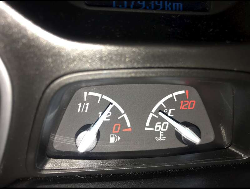

Kdyz si toto shrnu - je to v poradku?! Nemam to vubec resit?
A co ten filtr pevnych castic? Ten oreci funguje v zavislosti na teplote motoru, nebo se pletu? Nechci, aby se to nejak podelalo.. A krom tobo, do dneaka to bylo, aspon myslim, v pohode.. drzel 90° a byl klid.. Preci motoru jen tak nehrabne :bebng:

Řešit...podle mě zůstává pořád otevřenej termostat. Taky bych porovnal teplotu motoru co ukáže diagnostika a ručička v palubce.

Ja si tak trocbu myslim to same - resit..
Libi se mi nabidka u Fordu:
https://eshop.autopalace.cz/termostat-komplet
To ujde za tu cenu i s cidlem.. Asi to vymenim.. Pro klid. To mne nezruinuje..

A ty jsi ještě nezkoušel termostat? Myslím tím sáhnout po pár minutách od startu na hadici od term. k chladiči? Jestli ne, tak prvně termostat vyměň :wink:

Nene Tome, nezkousrl jsem nic. Dneska jsem na to, jak si ta rucicka tancuje koukal poprve.. V zime se mi stalo, ze mi z niceho nic spadla z 90 stup u na 0 a zapnul se ventilator. Jakmile jsem vypnul motor, pak dal klicky do 1.polohy, nabehlo to na 90 a byl chvili klid. A ted tohle.. Podle toho odkazu je to sada termostatu a cidla.. Takze doporucujes vymenu?

Doporučuji: nastartovat studenej motor a vyrazit, po 1-3min. jízdě zastavit. Otevřít kapotu a při volnoběhu prohmatat hadici od termostatu k chladiči. Pokud je mírně teplá a budík neukazuje ani 75C což je čárka bez označení. Pak je termostat v háji (pootevřenej). Pokud term. je ok a tobě teplota až tak hapruje jak píšeš, doporučuji auto svěřit někomu kdo tomu rozumí.

Ahoj kluci, dnes zakoupen original termostat vc. cidla a vymenen. Po doplneni chladiva a nastartovani se rucicka krasne zvedala a drzela na 90°, reap 1mm pod 90°.. Nehybala se a vypada to dobre.. Na starem termostatu jsem nic nenasel. Ale na cidle to nepoznam a termostat vypadal taky normalne.. Nevim.. Snad to bude ok. Kazdopadne, pokud nekdo budete menit take, kupte ORIGINAL za 420,- vcetne cidla ve Fordu. Samotne cidlo stoji 1200,-.. Druhovyroba termostatu zacina na 1300,-
Huste Faux Pas, ale je to tak. Snad bude klid..

.. tak klid byl do dneska.. Opet mi spadla rucicka teploty a to uprostred jizdy, kdy drzela 90°.
Divny. Nastvalo me to, zastavil jsem, zahybal s kontaktem (dratky do cidla) termostatu a teplita nabehla.. Obavam se, ze to asi nebude termostatem, ale kabelazi..
