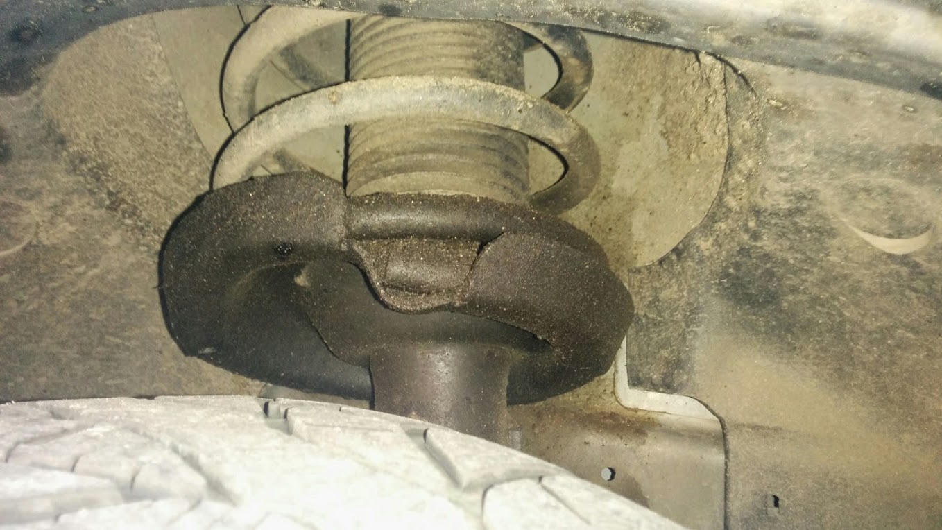

Re: Tlumiče
je to vytekly tlumic? Nebo se mi to jen zda:)
