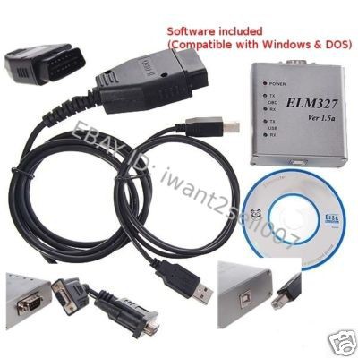

Ahojky,
zítra se chystám na aukru objednat profi diagnostiku ELM327 je tam myslím za hodně dobrou cenu 689,-Kč a mám dotaz, jestli někdo náhodou nemáte zkušenost s programem TouchScan, který se tam také prodává za cenu 790,-Kč což je myslím na plnou verzi také pěkná cena. Případně jestli doporučíte jiný např.ScanMaster, nebo ScanTool, který jak jsem se dočetl používáte, tak si nechám rád poradit. Bude to má první zkušenost s diagnostikou, tak snad dopadne dobře a něco uvidím

co je na tom profi, BT ELM 327 koupis kolem 300,-?

Já používám ForDiag a jsem s ním spokojený. Nevím, co třeba umí ELM 327, ale dost často koukám do adaptační tabulky , kterážto je celkem dobrým ukazatelem, že se s motorem začíná něco dít i když ř.j. nevypisuje žádnou chybovou hlášku. Navíc vývojářem je jeden místní člen, tudíž pokud mi něco není jasné, vždy ochotně poradí. Za sebe tedy doporučuji ForDiag

Díky za názory, zatím jsem si na vyzkoušení a první seznámení objednal ten profi ELM327, zdá se mi trošku bytelnější, jednotka se nestrká přímo do diag. zásuvky a obal má být z kovu. Ale jak tak na netu čtu, tak myslím nebude dlouho trvat koupím si od Tomina ForDiag a pak teprve asi něco uvidím

A kam se strka?

Jenom jsem tím myslel, že má na straně zásuvka-jednotka oddělovací kabel

Nepochopil sem vyhodu, od tomina topichnu do diagnosticky zasuvky a a druhy strane do USB, proc to jeste uprostred rozpojovat....

ELM327 v1.5 je podle me Cina jak remen.
Co vim, tak aktualne posledni verze ELM od vyrobce ELM je 1.4
Ale Cinani musi mit vsechno vetsi, tak ...
