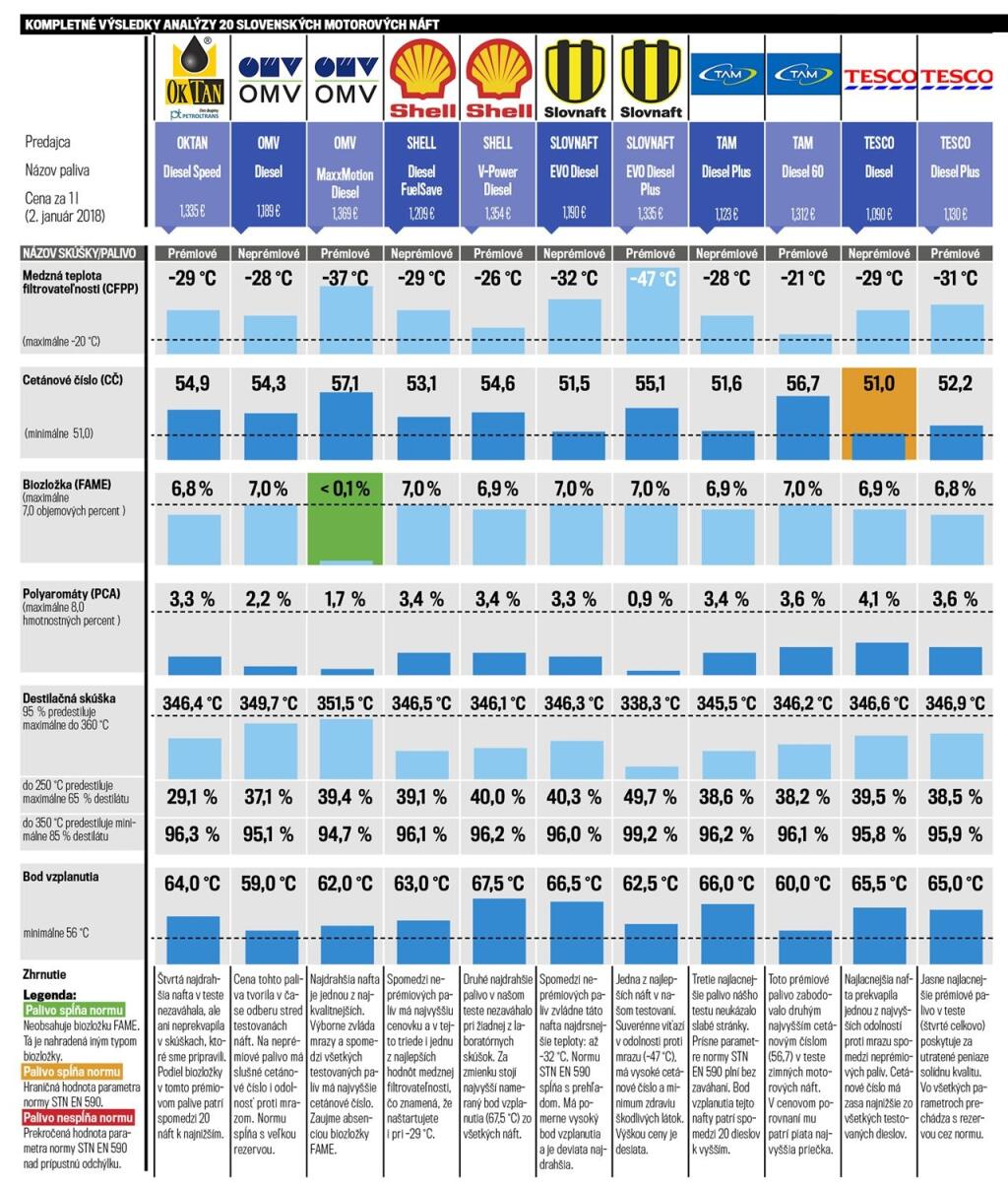

Omv predáva naftu bez biozlozky - max motion

MOL EVO + take neobsahuje repku, ale jiny typ bioslozky jako OMV Maxx
cannobit
Příspěvky: 200
Registrován: 14.04.2011 14:22
Bydliště: Středočech
Re: Nafta bez biosložek
Příspěvek od cannobit » 27.10.2019 14:04
Omv max mottion nafta bioslozku obsahuje, ale ne řepku. Ps a není vyráběna zde v ČR, ale dovazena přímo z Rakouska.

Nevíte někdo jak je to s biosložkou u ČS Tesco?

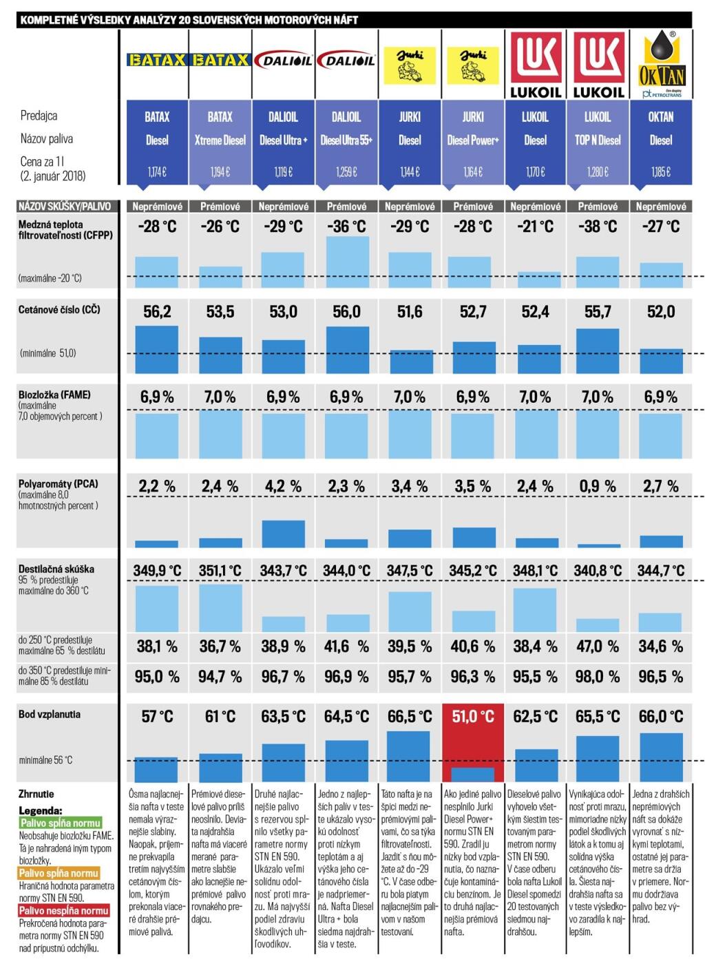

Příspěvek od FLA » 28.10.2019 13:54
SK
ObrázekKuga 2.0 Tdci AWD Spirit X

Příspěvek od cannobit » 29.10.2019 15:33
Zajímavé. Ale asi jen pro Slovensko. Na pistolich i stojanech u nás je B7. Takže dle tvých tabulek by jsme tady měli mít B0.
