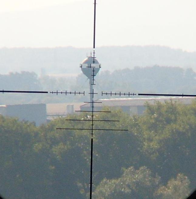

no k tomu mildotu... tusim je True... jozef mi poslal fotku vodojemu v puskaci...
vypocet vzdialenosti potrebny pre potreby "nadsadenia":
Velkost ciela (metre) x 1000 / Mils read = Distance to Target
Gula ma 5,3 m x 1000 / odcital som cca 2 aj 1/4 milu (chcelo by to kvalitnejsiu fotku) = XXX
(5,3 x 1000 ) / 2,25 = vzialenost ciela 2355 m
jozef to meral a je to cca 5,3 metra a 2600 m (hovorim tazko sa odcitali mildoty presne s malej fotky... pri 2,1 mile to vychadza presne...

Ta vzdialenost, tych 2.630 m je vcelku presne. Ta gula moze mat nieco menej, alebo aj viac ako tych 5,3 m, toto velmi odhadnut odtial neviem.
A ta fotka, o ktorej pisal madbugie vyzera takto: Pre porovnanie som prekopiroval cast kriza na tu gulu (aby sa dalo presnejsie odcitat dieliky).
Takze podla madbugieho vypoctu:
(5,3 x 1000) / 2 = 2650 metrov
Co by aj celkom sedelo

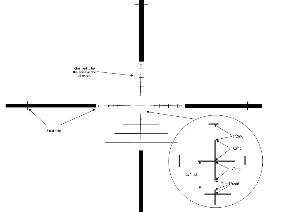

Ano, mas pravdu. V papieroch som nasiel napisane "True mil dot". Ale nikde som nenasiel, ako sa to vypocitava. Je tam len takyto obrazok: Ak by niekto hladal, tak ten puskohlad predavaju napr tu za cca 130 €.madbugie píše:no k tomu mildotu... tusim je True...

true mil dot znamena ze vzdialenost medzi dvoma bodmi cize 1 mil je presne 1 miliradian co je uhlova miera a pri tomto zvacseni zodpoveda 1 mil jednemu miliradianu (ono u pevneho skla s 10 x zoom je to jednoduche...), lebo nie vzdy je velkost mildotov zhodna s miliradianom a ked to sedi tak je to dobre aj ked u vzduchovky ma mildot skor balisticke vyuzitie
ale ked mas viariabilne zvacsenie napr. 6 - 24 x tak vzdy je vyznacene cervenou napr 10 alebo 12 a to znamena ze pri tomto zvacseni zodpoveda 1 mil jednemu miliradianu pri inych zvacseniach uz to nesedi a ten vypocet by sa musel upravovat...
tutoka troska podrobnejsie
http://www.alpharubicon.com/leo/mildot.htm

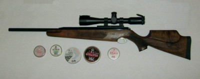

Trocha na ozivenie ...
Kto uhadne, co je na obrazku ? PS: Madbugie neprezrad
