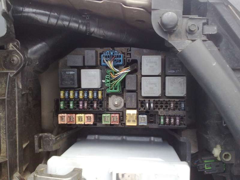

Odeslat Re: Topení - Mondeo
poradí mi někdo jestli mám to nezávisle topení?jde to zjistit tady z těch pojistek?
Příloha:
pojistky.jpg [ 737.27 KB | Zobrazeno 179 krát ]
_________________
Ford mondeo combi rv.01 2.0 TDDi 85 KW
05.02.2010 19:58
Profil E-mail
Registrován: 16.12.2009 14:04
Příspěvky: 4277
Podívej se pokud máš kde pod auti pod motor,dávalo se k přednímu nárazníku mám to tam i já (Webasto) je k tomu přívod paliva a hadice s vodním okruhem a malý výfuk a v autě bys měl mít taky nějaký ovladací panýlek pokud nemáš dálkač.
zdá se mi že v autě žádný panýlek nemám.musím sundat kryt motoru abych to zjistil?
