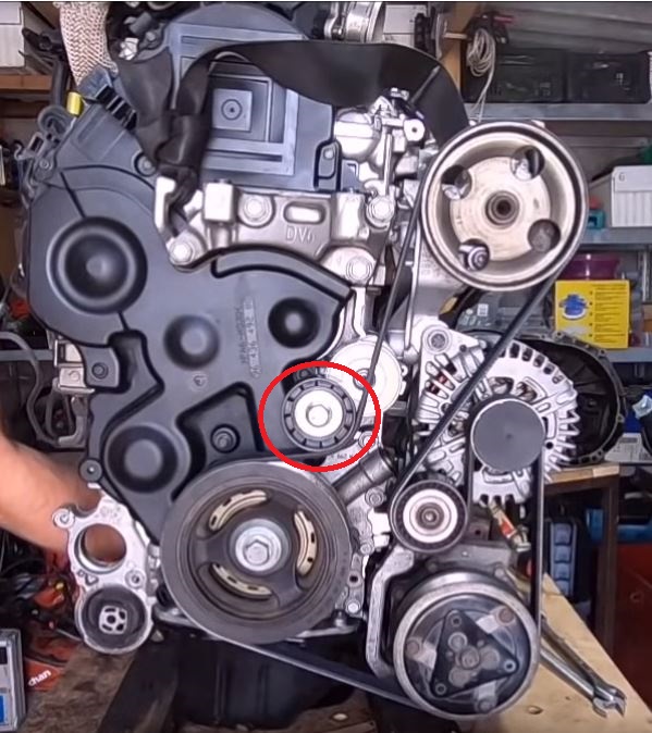

Našel jsem video s dobře vyobrazenym motorem 1.6 HDi https://www.youtube.com/watch?v=P-9BAKJ45ps
$m[1]:
motor_problem.jpg [ 138.95 KB | Zobrazeno 66 krát ]
Na přiloženém obrázku jsem vyznačil co tam rachotilo - je to napínací kladka?

To není tvůj motor. A napici kladka to je.

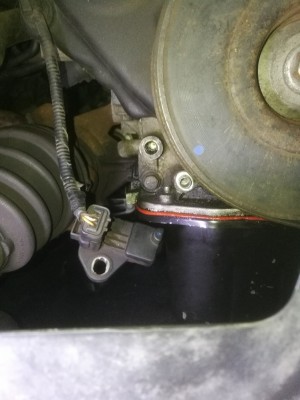

Oprava tvého problému by vyřešilo: Výměna snímače ot. kl. hřídele cca 300-800,- a hl.řememenice cca do 1500,- :palec_nahoru:
Nedávno sem to demontoval i s řemenicí tam i zpět za cca 45min v garáži :wink:
