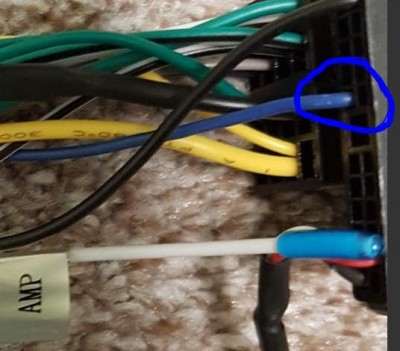

Ešte ma napadá taká vec...ale to to musíš ešte rozobrať...KEY1 alebo KEY2 pripojiť (len nejakou rýchlospojkou, alebo len odblankovať a strčiť do tej kocky aby sa to spojilo) na tento káblik:
Neviem úplne presne že prečo by to malo fungovať, ale podla tvojich fotiek vlastne KEY1 alebo KEY2 na strane rádia vlastne nie je zapojené. A CAN-BUS má signál z toho modrého káblika zo strany auta. Potom by si teoreticky mohol nejakou kombináciou nastavení získať možnosť nastaviť ten volant. Ale to je ozaj taký výstrel do tmy len teraz...potreboval by som to skontrolovať na tom S-Maxe kde som to nedávno robil, ale nedostanem sa k tomu asi tak skoro.

Takto vyzera kablovanie co mam k androidu.

predpokladam, ze konektor, ktery vypojis z displeje puvodniho radia, zapojujes do toho, co je vpravo dole, tak tam pak mas i ovladani z volantu na pinech 7 a 10 (cislovani podle fordiho konektoru, kontrola pomoci barev dratu, co jsem psal v poslednim prispevku)
