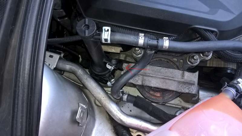

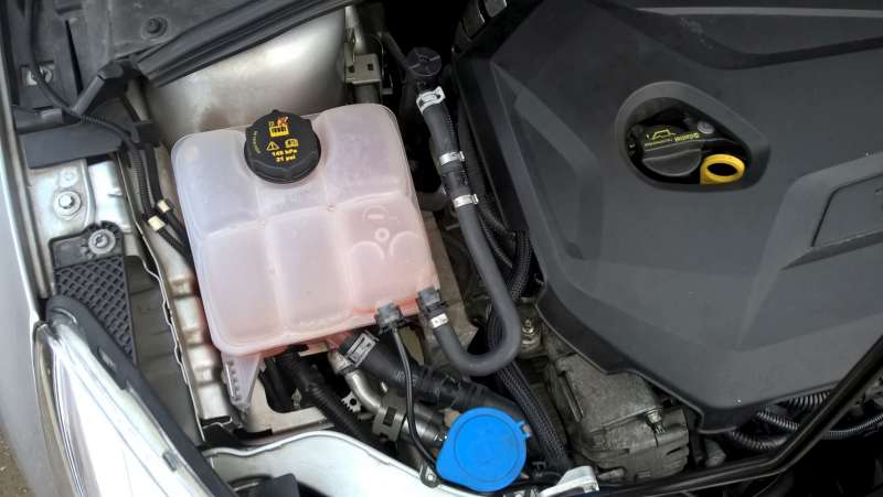

Tak jsem se dostal trochu k foto. Díval jsem se na manuál montáže a je tam předepsaná vzdálenost min. 10mm hadice od čidla a nádobky. Některé foto co tu jsou to určitě servis nedodržel a hadice je nalepená na nádobce.
Zda je to až tak na škodu těžko říct. Dále je v manuálu je foto z jiného typu auta (kuga?) a jiný držák motoru který je menší a tam jim to asi vychází. U mě proto asi ta flexa. Úhel montáže držáku souhlasí až po odříznutí kusu držáku. Ještě zabroušené hrany kde by se to mohlo drhnout. Nečekal bych že v autorizáku použijí flexu
, ale asi nebylo jiného řešení...Ale byl jsem tam první a třeba zjistí že to jde jinak

Foto...Na prví je vidět od čidla směrem k předku auta držák...A tam je kus odbroušený

Já vidím prd a ne odbrouseny

Na tom silentbloku jsi měl rezonátor (kus železa a gumy). Měl by zabraňovat vibracím. Než jsem silentblok měnil za neoriginál, tak jsem ho tam měl taky.

Přesně tak, taky jsem tam pře úpravou měl to závaží (rezonátor), ale v mém případě ho neřezali, ale jednoduše odšroubovali.

To nevím co tam bylo...Na str. 8 je na foto od Blackse vidět ten závit. A já to mám vlasně v půlce závitu uřízlé a zabroušené...V obrázku nahoře jsem udělal šipku
