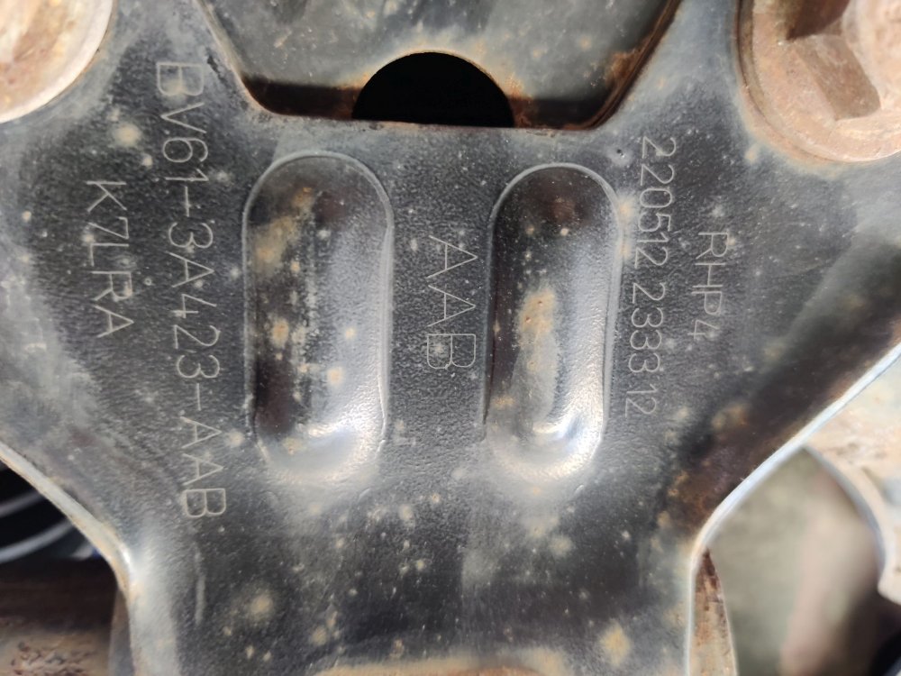

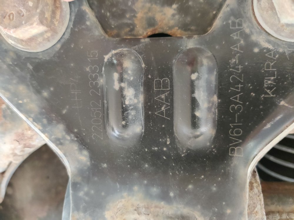

Mě na levém předku začíná něco poklepávat, pobouchávat, tak přemýšlím která ramena koupit. Samozřejmně ověřím zdroj "hluku"
Jako budou to asi klasika plechová, která mám teď, hlavně potřebuji pro Xenony.
Lze nějak pohledem zjistit které silenbloky jsou namontované na autě? Jde mi o to jestli klasika gumové, či hydroložisko.
Podle objednacího čísdla z ford.7zap mi to hází ramena čísel 1866068 a 1866073. V různých eshopech to ale nabízí obojí.
Upřímně ani podle fotek z auta a čísel dílů na ramenech nejsem o moc chytřejší.
Auto má cca 110tis a co jsem dohledal tak byly měněny pouze čepy, takže silenty nejspíše původní
Ramena přední nápravy Focus 3 1,0 EB

Mám inside info, že vyhrály plechové jako tam byly - objednávalo se podle vínu takže se vzalo co tam patří.
