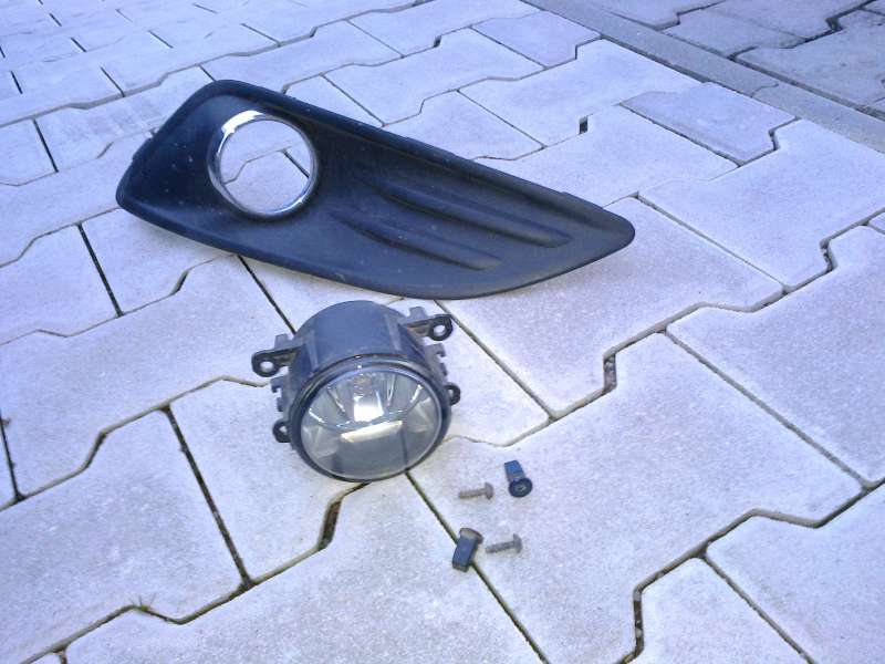

2. 2x lampa mlhovky, krytka leva i prava, 4x plastova matka, 4x sroub - lampy, matky i srouby lze pouzit z FF2 poFL, pripadne fiesta mk7 predFL

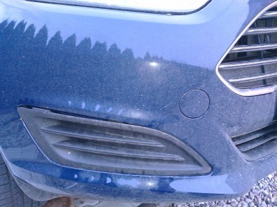

Postup:

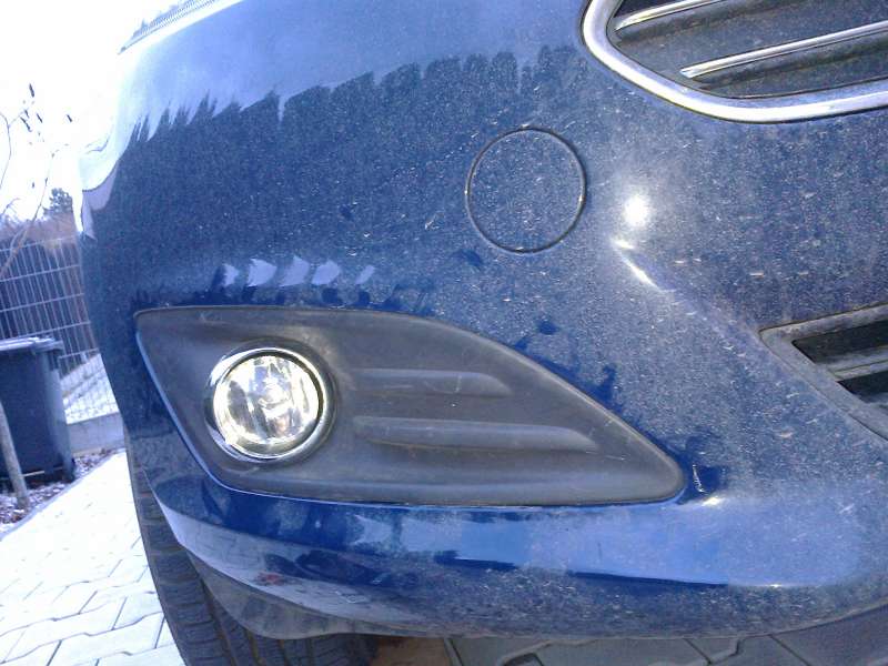

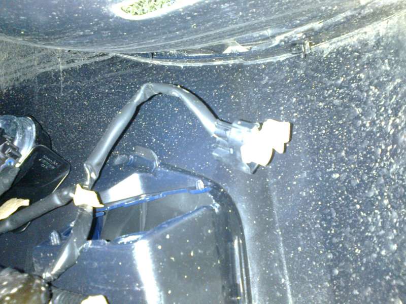

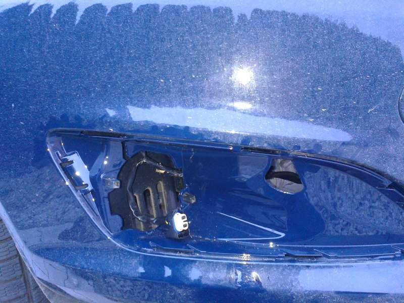

1. pro jistotu kontrola pripravy 2. vyndani krytky - zacit vzadu nahore, lze si pomoc i z druhe strany; nejlepe po odsroubovani obou sroubu drzicich podbeh predniho kola u predniho narazniku 3. usazeni mlhovky - POZOR nasouva se zevnitr smerem ven (snad u vsech ostatnich typu aut je to obracene) 4. nasazeni krytky 5. vymeneni ovladace svetel

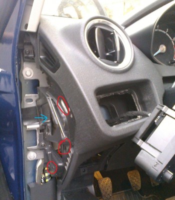

a/ silou odendame bocni plast (4 uchyty, na fotce zobrazene jen 3)
b/ prostrcime ruku (modra sipka) k ovladaci svetel
c/ zmackneme uchyty ovladace a vytlacime ho ven 6. prendame ovladac a zamackneme do otvoru + vratime bocni plast 7. uprava parametru auta v modulu IPC, kde je ulozena centralni konfigurace (bez ni GEM nebude na tlacitko reagovat)
