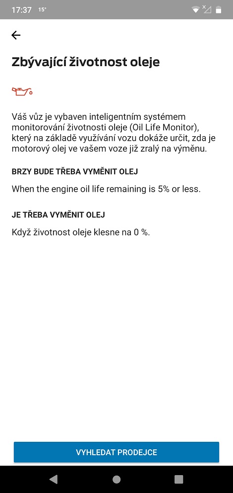

Mam stejny motor, stejny problem. Olej jsem nechaval preventivne menit (na zaklade doporuceni odborniku) po zajeti (cca 3000km), ted mam najeto 8500km a sviti mi upozorneni na blizici se nutnost vymenit olej.

ad 2) Používáš Android auto? Pokud ano, vypni jej, jak se načtou data do FordPass. Máš FordPas synchronizovaný s autem? Pokud ne, nic se nenačte.
