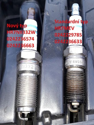

Už se to tu řešilo mnohokrát, ale také bych přispěl - podle mého nezáleží tolik na výrobci, jako spíš na konkrétním typu svíčky.
Já mám moc dobré zkušenosti s náhradou originál svíček za ty iridiové, zlepšil se tím volnoběh a vůbec chování v nízkých otáčkách.
Malý pozitivní vliv to mělo i na spotřebu (tím, že to v těch nižších otáčkách táhne a není potřeba to tolik vytáčet).
Jezdím na normální benzin (i když ty iridiové jsou někdy specifikované jako pro CNG/LPG a mají tak menší odtrh).
Staré svíčky - "levný" originál s měděnou nebo niklovou střední elektrodou - např. Bosch HR7MEV = 0242229785 nebo 0242236633
Nové svíčky - "lepší" alternativa s iridiovou střední elektrodou, např. Bosch HR7NII332W = 0242236574 nebo 0242236663

Sklepni odtrh standarnej sviecky na iridiovu a vysledok bude pravdepodobne rovnaky.
Standard ma 1,3 a iridione LPG myslim 0,8 (alebo 1,0?).
Tak ci tak, odporuca sa zmensit odtrh z 1,3 na 1,0.

Jo, to máš asi pravdu, standard má 1,3 (později korigovaný na 1,2 mm) a iridiové 0,9 mm (později 0,8 mm).stano. píše: 12.07.2021 11:47 Sklepni odtrh standarnej sviecky na iridiovu a vysledok bude pravdepodobne rovnaky.
Standard ma 1,3 a iridiove LPG myslim 0,8 (alebo 1,0?).
To jsou právě ta dvě rozdílná čísla, co jsem psal do příspěvku. Takže úprava odtrhu by mohla pomoci v těch nízkých otáčkách.
Zůstal by pak už jen rozdíl v plánované životnosti - standard má doporučený interval výměny 60tkm, iridiové 90tkm.
Já měnil standardní po 80tkm a už nebyly dobré (cukalo to), zatímco na iridiových mám už najeto 100tkm a stále fungují dobře...

Zase odtrh pod 1 údajně také nepřispívá životnosti cívky. S dnešní cenou svíček nemá cenu laborovat, vzít originál a měnit klidně každou druhou výměnu oleje

Když je srovnám s OEM specifikací Bosch HR7MEV, tak jsem nepozoroval subjektivní rozdíl. Hledal jsem vliv na spotřebu nebo stabilitu volnoběhu při studených startech. Jediný efekt, který bych mohl popsat bylo, že nová svíčka je lepší, než stará.
Dal jsem je ven po 2 letech (30 tkm, jak doporučuje výrobce) a přešel na ty iridiové s menším odtrhem, u kterých jsem pozoroval větší efekt, a to konkrétně lepší zátah při nižších otáčkách (a s tím pak i trochu nižší spotřeba).
Nejpravděpodobnější příčinou tohoto "vylepšení" bude však zmenšení toho odtrhu z 1,3 na 0,9mm (jak píše Stano o kousek výše).
Od té doby jsem u těch iridiových zůstal (jsou za slušnou cenu a dlouho vydrží).

Mimochodom, v 1.8 a 2.0, ktore maju uplne rovnaku zapalovaciu cievku, byvali predpisane AYFS-22PP (platinove), so spicatou elektrodou ako tie iridiove, s odtrhom 1,0mm, s dlhsim intervalom vymeny (nepamatam presne cislo, myslim ze 80t km). Na motory 1.4 a 1.6 boli predpisane AYFS-22CB, s plochou elektrodou (hore na obrazku), odtrhom 1,3mm.
Po rokoch "optimalizovali katalog" a aj na 1.8 a 2.0 zostali predpisane 22CB. Platinove 22PP zostali uz len pre 1.7 zo starej Pumy.
Takze pre rovnake zapalovacie cievky bol predpisany odtrh na 1.8 a 2.0 od zaciatku 1,0mm, na platinovych svieckach so spicatou elektrodou. Ja by som zobral tie spicate iridiovky a upravil ich na 1,0mm.
Zo skusenosti, roky som na 1.8 so svieckami nikdy neriesil problemy, vzdy tam boli 22PP, len raz prasknuta cievka, este origo z vyroky, po 16 rokoch. Problemy boli iba na 1.4, s 22CB. 2x praskla cievka, kable isli nove, niekedy volnobeh hrkal aj tak. Po sklepnuti na 1,0mm je uz roky pokoj a to uz motor ma pred smrtou.

Jak jsem zde již někde uváděl, pro Duratec 1.8 (včetně FFV) a 2.0 prodává Ford přeznačené NGK TR6AP-13.
Bez nějakých problémů 60.000km vydrží svíčky v těchto motorech fungovat. Mám zkušenost jak NGK, tak ekvivalentní Bosch, vždy se standardní vzdáleností elektrod.
Problémy s chodem motoru za studena dále řeší:
- vyčištění škrtící klapky od karbonu (+ ev. Přesazení ozubeného kolečka v převodovce mezi klapkou a motorkem)
- přehrání FW v PCM na poslední verze (cca z roku 2012) - zde se trochu obávám, zda taková kalibrace byla dostupná i pro verzi FFV.
