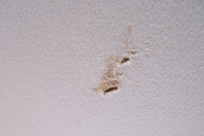

Zdravim vsechny Ford fandy,
stala se mi bohuzel neprijemna vec. Muj sikovny syn mi udelal diry do calouneni stropu.
2 krasne diry. Poradi nekdo jak jednodusse opravit ?
Napadlo me cele calouneni sundat a nejak prezehlit a jemne doupravit, nebo natvrdo prelepit nejakym podobnym materialem.
Ma nekdo zkusenost ?
S pozdravem Tomas.

a není to náhodou od lodiček? :lol: :lol: :lol: :lol:
zkus nahodit foto pro představu páč není díra jako díra :wink: :lol: :lol:

Skubi \$m[1]:
a není to náhodou od lodiček?....
tos mu sice vubec nepomohl, ale ja jsem malem vycmrdal caj na klavesnici :lol: :lol: :lol:
TomasK: hod sem to foto, at to vidime a lip se pak radi :wink:

No nektere diry ve stropnici se tezko odstranuji, ale od lodicek vetsinou projdou az ke strese takze bych se este podival jestli naaahodou nejsou vytlacene dulky ve strese :D

Pokud ti tam nechybí materiál , tak sundat, podlepit a učísnout a mělo by to být v pohodě . U toho podlepení nestačí jenom páskou na koberce ráda se odlepuje. Tenkrát pokud si dobře vzpomínám jako výztuha padlo školní pravítko.Drželo to tři roky a nebylo to skoro vidět, pak jsem auto prodal.

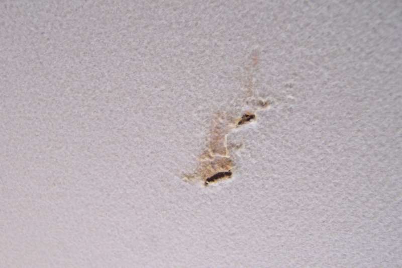

Odeslat Re: Znicene calouneni stropu - Focus 2003 Combi
Zdravim,
$m[1]:
_strop.jpg [ 408.6 KB | Zobrazeno 148 krát ]
prikladam fotku stropu. Pokud mate prosim nejake prakticke zkusenosti, velmi je uvitam!

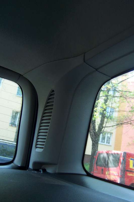

Jeste jsem se chtel zeptat, jak demontovat zadni sloupek
$m[1]:
_zsloupek.jpg [ 475.48 KB | Zobrazeno 153 krát ]
u kufru, snad to pujde lehce.

jde o to ze ta stropnice ma cca 1cm tloustku , nevim jak by to slo vyzehlit .
