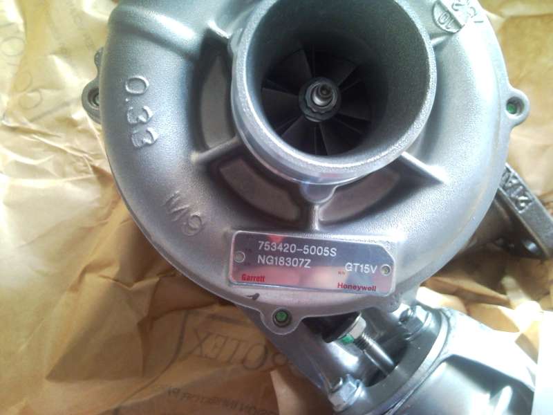

Re: Vadne turbo FF 1,6 TDCi
Zdravim
Objednal som turbo... malo byt nove ale stitok na tele turba je prelepeny. Myslite ze Garret vykupuje stare turba a po ich repase prelepuje stitky?

- Dav
- Příspěvky: 153
- Registrován: 20.08.2009 07:23
- Bydliště: Ostrava
Hmm, vypada jak nove
Smim vedet kde jsi ho koupil a za jakou cenu, jestli to neni tajne
Pak napis, jestli ti v servise uznaji zaruku a co vsechno provedli za servisni ukony, cenu atd.
Taky mi turbo piska, tak si pomulu setrim
Dik
Dik
- wilder01
- Příspěvky: 491
- Registrován: 07.06.2009 22:24
- Bydliště: Trnava
Tajne to nie je. Ponuky za nove turba som mal od 530 po 700 €, vo Forde 920 €.
Turbo som nakoniec vzal z http://www.turboduchadlo.sk/site/ a cena bola spominanych 530 aj s dopravou.
Vymenu mi bude robit servisman z PSA podla postupu pri vymene turba 1.6 hdi. Co bude treba pojde nove, co sa bude dat vycistit a pouzit pojde vycistene. Vsetko uvidime po zhodeni olejovej vane a stave oleja a mnozstva karbonu a pripadneho bordelu. Ale snad tam nebude nic, nakolko turbo slape, len ma oska volu.
