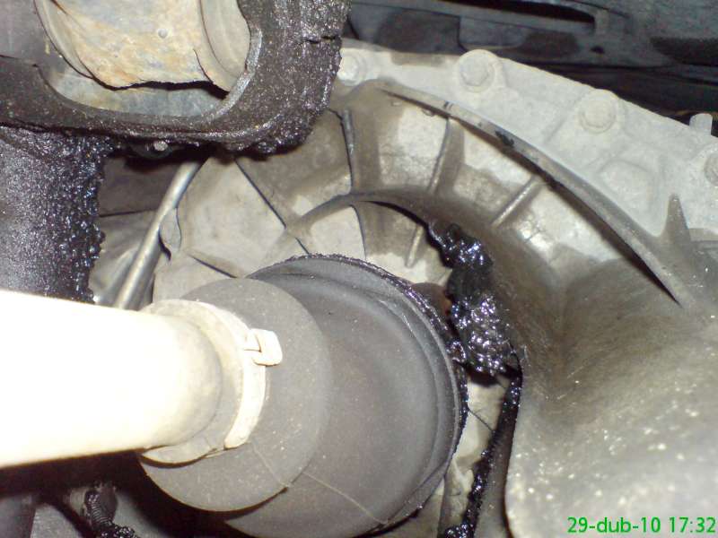

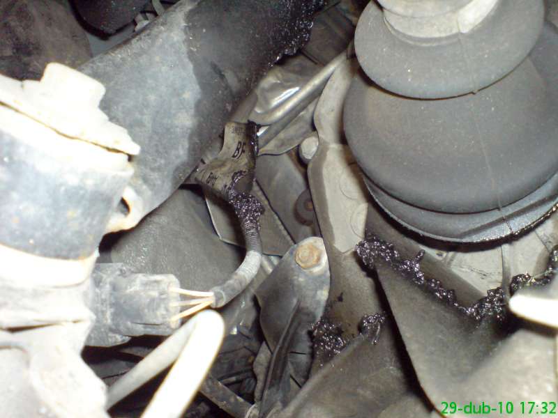

od Radekjo
Taky se přidávám k odstřikující vazelíně LP FF II
Grafitová vazelína se mě nezdá dobrý nápad. Radši tam dám lož. nebo něco na vysoké tlaky. V práci je toho nepřeberné množství.
Jaké jsou rozměry pásky? Dávali jste tam šroubovací nebo lisovací? Než to začnu dělat chci být připravený protože staré jsou lisované tzn. znovu nepoužitelné.
