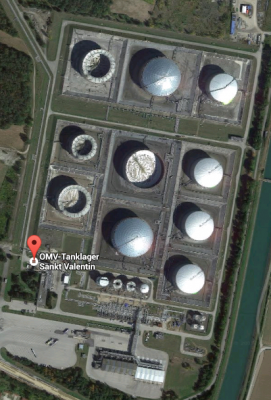

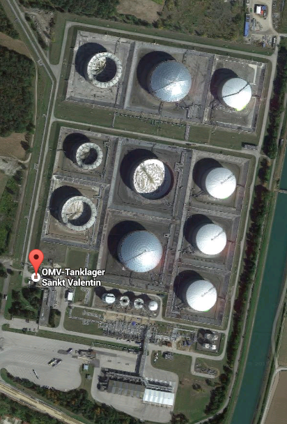

Tak dnes sem se ptal u nás na OMV odkud vozí naftu a bylo mi řečeno že maxx se vozí z OMV-Tanklager Sankt Valentin. Ostatní paliva z čepro Střelice nebo OMV-Tanklager Sankt Valentin. Vše prý bez řepky. :)
