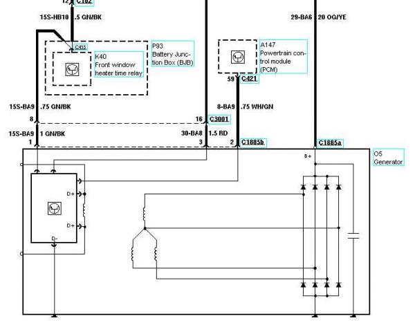

pelen
Příspěvky: 9259
Příspěvek od pelen » 22.11.2007 19:04
Altik je 3 fazovy a ma 8 diod. 6 z nich je standardni 6-ti pulsni usmerneni a ty dve, ktere jsou zapojeny do uzlu usmernuji vyssi harmonicke a zvysuji vykon altiku. Kdysi je zacal pouzivat i PAL Magneton.
altik regulator.jpg (34.86 KiB) Zobrazeno 9675 x
