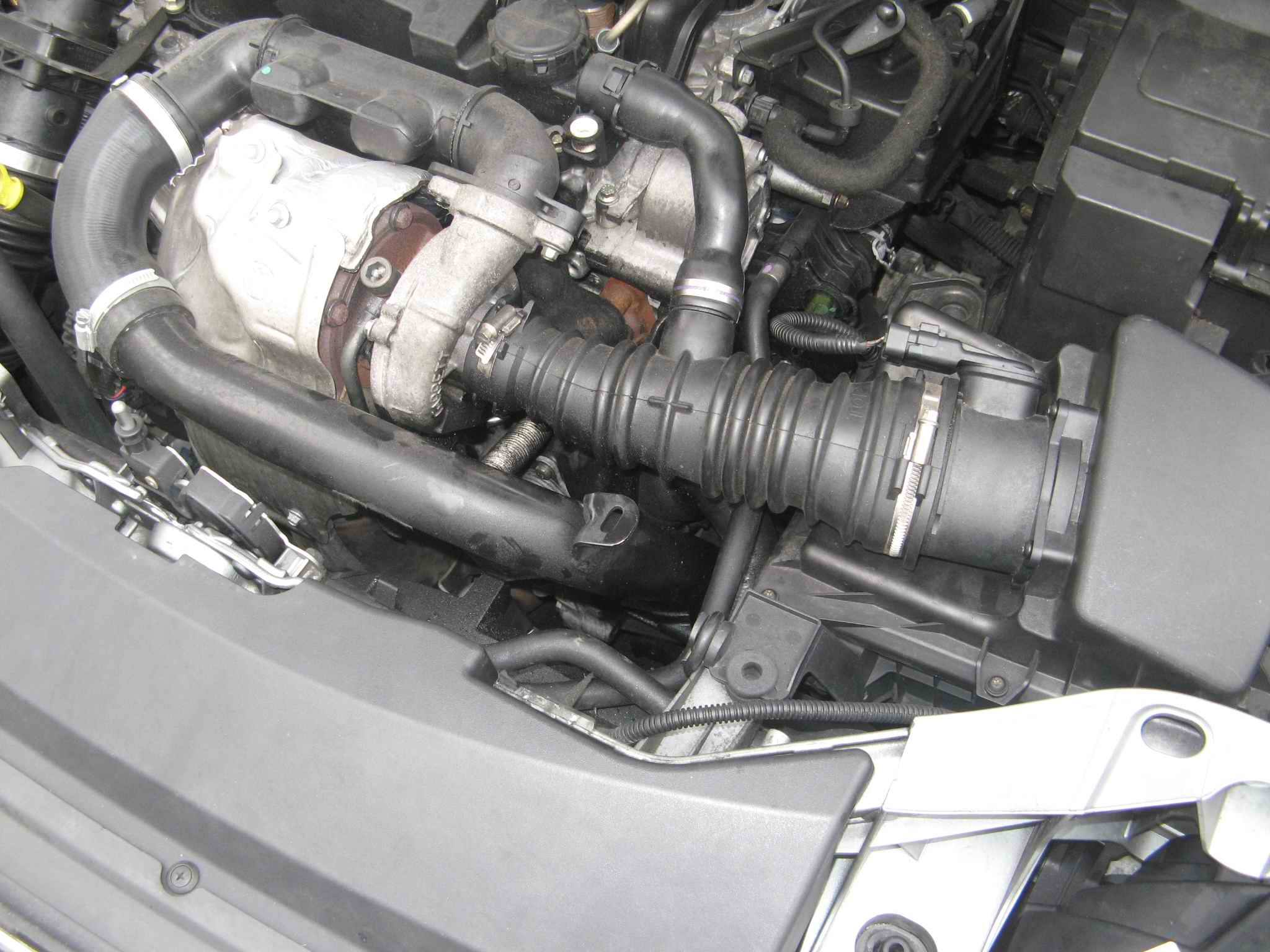

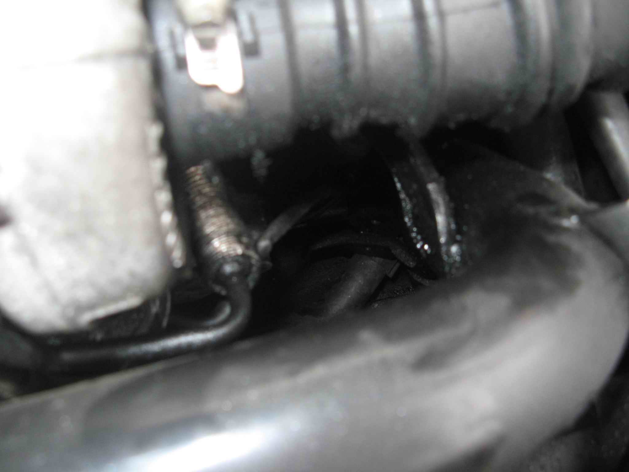

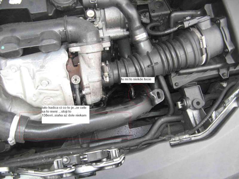

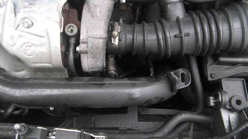

idem to odfotit a dam to tu ..bo ja sam neviem odkial kam....
takze foto....olej je vsade dam kde to vidno
)) ale neubuda mi ...za 13tis km som este nedolieval a podla meradla mam olej v norme ...tak neviem..co na to poviete co to je za hadica ..isto ju treba menit kedze ten olej tamnema co robit...ako velmi to suri podla vas??..ze vraj aj to moze mat za nasledok ze mam pokels vykonu koly maf....maf som raz precistil....auticko islo dobre ale zase to potom cukjalo..po diagnostike a odstraneni vsetkychchybovych hlasok to cuka ale nie az tak...uz len jemnejsie...moze mat prave tato hadica na to vplyv??....dakujem za odpovede...Laco

K tej kovovej trubke je privarený držiak/ten je priskrutkovaný k bloku motora/ a v tom zvare to praská.Že vraj velmi častá závada na PSA motoroch /teda vo Fordoch/.Už na novších typoch to uchytenie zinovovali/drží viacerími zvarmi /.Je tu na fore o tom reč , no neviem to nájsť,skús pohladať.Môže to sčasti súvisieť s tvojim problémom,sa mi zdá . . .

Jasné - podľa foto je to odvodná trubka - potom vedie v takej akoby chráničke. Pozri na to čo písal Sibari - praskanie zvaru.chillik píše:idem to odfotit a dam to tu ..bo ja sam neviem odkial kam....((
takze foto....olej je vsade dam kde to vidno)) ale neubuda mi ...za 13tis km som este nedolieval a podla meradla mam olej v norme ...tak neviem..co na to poviete co to je za hadica ..isto ju treba menit kedze ten olej tamnema co robit...ako velmi to suri podla vas??..ze vraj aj to moze mat za nasledok ze mam pokels vykonu koly maf....maf som raz precistil....auticko islo dobre ale zase to potom cukjalo..po diagnostike a odstraneni vsetkychchybovych hlasok to cuka ale nie az tak...uz len jemnejsie...moze mat prave tato hadica na to vplyv??....dakujem za odpovede...Laco
Nie s hadicami turba to nemá súvis.
Inak vidím, že máš ešte ten hranatý palivák - lacnejší - teda vyrobené pred septembrom 2005.
