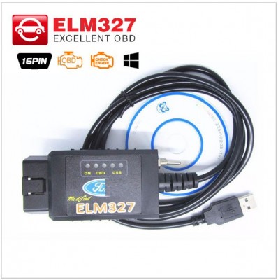

Zdravím, před časem jsem z aliexrpressu za 15 USD objednal tuto diagnostiku (USB verzi) s FTDI čipem. Diagnostika má již od výrobce zabudovaný přepínač HS/MS.
Takže pokud někdo aktuálně řeší pořízení, tak tento typ můžu doporučit.
https://www.aliexpress.com/item/ELM327- ... 90269.html
Dnes jsem vyzkoušel čtení i zápis z obou sběrnic a vše na Widows 10 funguje jak má.Takže pokud někdo aktuálně řeší pořízení, tak tento typ můžu doporučit.

Jak se znam tak bych to hned rozdelal abych se podival jak to cinan spajel
ale jinak za me super ze uz se to da poridit takhle,diky za odkaz

Ten Číňan to dělá přesně tak, jak jsou obrázky v prvním příspěvku - není třeba otvírat

Nemyslel jsem spravnost zapojeni ale kvalitu spoju,delam to tak i u rc elektroniky a vyplaci se to,tam mi muze spadnout naka draha sranda ze vzduchu a tady zas spojeni behem programovani
ale premyslim ze bych do toho pozdeji sel,pouzivam pouze bluetooth zatim

Potvrzuji funkčnost kabelu z odkazu výše. S nejnovějšími ovladači FTDI mi nešlo pustit rychlost na 500000, po nainstalování starších z cd od číňana, v pohodě
