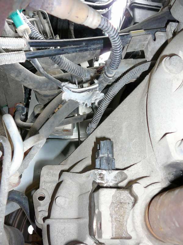

tak pred par dny jsem se pokouske vyndat cidlo rychlosti z auta.. u me problem nastal uz s jisticim kolikem.. pokousek jsme se ho vyndat seshora, nesel.. z nouze jsem uz najel na rampu, tahal zase klestema, bouchal kladivme at se vyvikla-bez uspechu.. tak jsem mu kapnul brzodvku, nechal pusobit cca 3 hodiny..a taky nic.. ma nekdo napad jak ten kolik vyndat :roll:
pro predstavu posilam foto (doufam ze je to to spravne cidlo), ten plast na boku co je v nem kolik jsem mu urval pro lepsi pristup k koliku

r0mik: štípačkama/pilkou na železo udělat drážku na kolíku a pak chytit štípačkama a postupně páčit - štípačky si zapři o převodovku... kleštěma to klouže

Příspěvek od r0mik » 24.04.2008 15:13
vlada: jde mi mraz po zadech ze s moji smulou mi ten kolik rupne v prurezu, kazdopadne to zkusim jakmile se dostanu zase na rampu s autem..
ps: je to postup improvizace, nebo si to tak praktikoval u sveho fofo?

Vlada
Příspěvky: 131
Bydliště: Sokolov
Re: problém tachometer
Příspěvek od Vlada » 24.04.2008 15:18
Kolík ti nerupne, je dost pevnej. Takhle jsem ho vytáhl já... drážka stačí malá, jenom aby ti štípačky neklouzaly.
