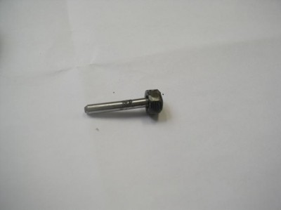

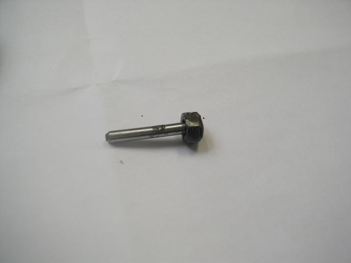

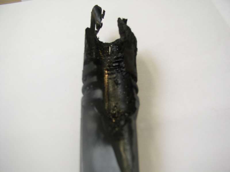

freebiker
Příspěvky: 147
Bydliště: Pardubice
Re: problém tachometer
Příspěvek od freebiker » 19.06.2008 15:49
Vzkaz pro domáci kutili! Kdo si dává auto do servisu, nemá cenu to číst!
Ahoj koumáci,tak jsem si včera vyměňoval čidlo "sám", poněvač jsem držgrešlea nevyhodím korunu nazmar. Jen krátce to shrnu.
Celková doba výměny 2.5h, použito několik hrubých slov se jmény různých zvířat a lidských otvorů i na adresu výrobbce tohoto vozidla! Vrtačka vrták, různé druhy a dély mínus šroubováků (kdo má tak CO2 svářečka)
Zprvu byl velký problém vůbec vyndat jistící pin - navařil jsem na konec pinu (po ulomení očka z čidla) matku a postupným otáčením a zárověň vytlačováním šroubovákem jsem ho dostal ven! Dále jsem si myslel že to bude už hračka, bylo to obráceně - to nejhorší teprve mělo přijít! Ale než bych se zde dlouhosáhle rozepisoval tak vám radím!:
- po vyndání pinu rovnou uřízněte čidlo do roviny (co kouká ven)
- po vyndání vzduchového filtru a trubice nasávání shora, vyvrtejte otvor, nejprve průměr 10 (naznačte si na vrták hloubku dle čidla ať to neprojetede skrz) po tom zkuste průměr 12.
- po té by již nemělo být velký problém vyndat zbytek čidla ven!
opravdu ty zkur...ve...né kroužky to tam dží fest! a nelekněte se, když bude čidlo od oleje, ono se tam vlastně koupe v oleji! Proto tam jsou ty okroužky, aby necákal olej z převodovky ven.
Tak přeji všem zdar!
