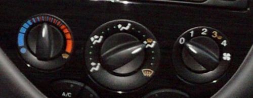

Mám auto len chvíľu a riešim tento problém, zdá sa mi že svieti len pravá strana ovládačov (viď foto), viete mi poradiť akým systémom je to podsvietené??? diki
a ešte sa opýtam, je podsvietené aj toto tlačidlo na otváranie kufra lebo mi nesvieti??? :idea:
diki za každé info :D

tlacitko otvirani kufru podsvicene neni, pokud vim :idea:

Měl jsem stejný problém.Leze se tam dobře přes rádio.To jde také vyndat jednoduše.Jen musíš koupit tři celoskleněné žárovky 1,2 W.Já je měnil rovnou všechny....Fotky nemám uploadnutý,ale můžu je poslat mejlem....chceš?
