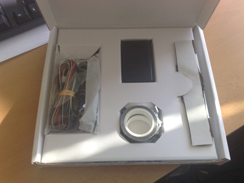

Re: Elektromagneticke parkovacie senzory
tak tak, nie je co fotit, preto som sem dal len fotky naraznika, ked bol dole. Ale dam ti sem aspon fotku krabicky
nic, naraznik je zvonku nedotknuty, zvnutra je tam nalepena antena - hlinikovy pasik siroky 1cm
