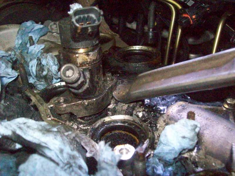

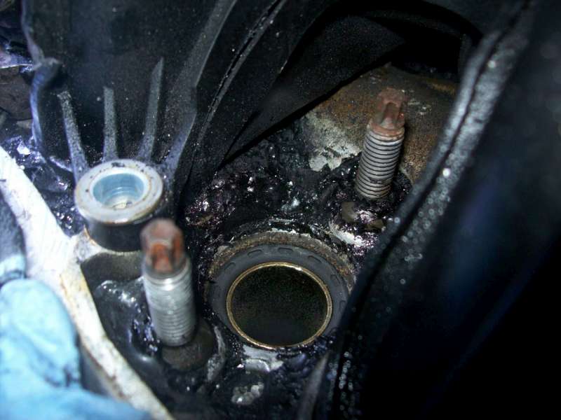

takhle byl zalitej vstrikovac vedle
po sejmuti plastoveho sani , zapecenej vstrikovac stale nejde vyndat , zustavaji zbytky tesneni sani .
pokus o páčení

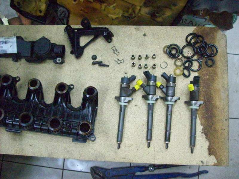

vstrikovac je venku a víko ventilů očistěné
pripravene vstriky s novým tesnením
ocistene víko ventilů pripravene na zpetnou montaz

Standart u těchto motorů co mají najeto nad 100tis.Km,můj rekord jsou ukáplé vstřikovače na 1.6 TDCI při 70000km,to je tak když se narve Francouz do Němce
ještě ,že se strana zelených nedostala do poslanecké sněmovny jinak by tyto problémy čekaly i nás co jezdíme na benzín s olovem
Je na to dobrej odkarbonizátor od Würtha,ale teď nevím prěsný název

Jaké nové díly jsi k opravě potřeboval, a na kolik tě to vyšlo???
Re: 1,6TDCI - podfouknuty vstrik
Napsal: 12.06.2010 22:17
od foki
vsechny tresneni a vysly na cca 2000kc
