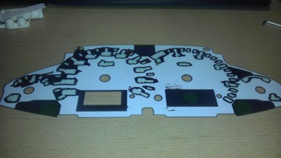

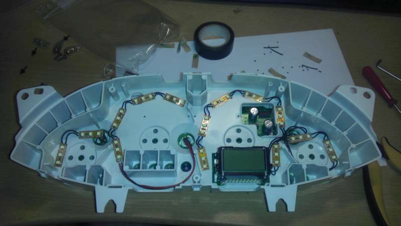

Ahoj všem, nahrávám sem, tak se mi povedlo podsvítit přístrojovku.
Je to ze všech úprav ta nejtěžší, ostatní podsvícení je myslím dost hračka.
Nejhorší bylo seškrábat tu zelenou fólii, pozor, seškrábal jsem jí místy až moc a potom to prosvítalo i okolo těch čísel. Takže jsem to musel zezadu ještě zabarvit lihovým fixem.
Použil jsem tyto bílé led pásky:
Ty jsem nastříhal po třech a rozmístil podél stupnic. Napojil jsem je normálně na původní žárovky, takže půjdou případně lehce vyměnit.
Displej jsem podsvítil 3 diodami na pásku, ale musím ještě vyřešit difúzní folii pod ním, neměl jsem nic použitelného tak jsem tam dal papír a je to vidět.
Celkový výsledek je dobrý, jen málo svítí ručičky, což musím ještě vyřešit.
Fotky z auta nemám, tak alespoň jak vypadala montáž.
Kód: Vybrat vše
http://www.ges.cz/cz/double-led-pasek-strip-1210-ops-ws-GES05114303.htmlDisplej jsem podsvítil 3 diodami na pásku, ale musím ještě vyřešit difúzní folii pod ním, neměl jsem nic použitelného tak jsem tam dal papír a je to vidět.

Už je to doba co jsem to dělal a určitě to tu někdo psal, z tý originální difuzní folie pod displejem se dá ta zelená vrstva umejt benzínem nebo něčím takovým, akorát bacha z druhý strany je nános takový stříbřitý hmoty která se umejvá stejně ochotně. I když já sundal z tý folie všechny vrstvy stala se z ní bílá lesklá a pořád funguje dobře a rozhodně je o hodně lepší než papír.

Jo to jsem asi zkoušel, nicméně pak ten displej stejně byl nazelenalej místo bílej...

Foto ve tmě ještě nemám, chybí mi podsvícení středového panelu - to ale už bude hračka, měl jsem to už dole.
Nicméně mě štve, že podsvícení spínačů oken svítí hodně málo, oproti přístrojovce a hlavně ovladači světel. Ten přímo září i na nejmenší intenzitu.
Přístrojovka je ok, akorát ručičky svítí málo, tam musím ještě něco vymyslet.
Máte někdo nápad jak to sjednotit, případně také máte takové rozdíly v intenzitě podsvícení?
Napadlo mě ještě, že bych přístrojovku nechal bílou a vše ostatní krom displejů bych podsvítil červenými ledkami, protože ty temají takovou svítivost a nebudou tam tak patrné ty rozdíly ve svítivosti, alespoň myslím. Kamarád do tak má v MK2 focusu a vypadá to pěkně, protože to červené podsvícení je vidět i ve dne, což se u tohoto říct nedá (alespoň podsvícení oken není vidět vůbec).

V galerce na straně 18 mám výsledek stejné úpravy na modro..škrabal jsem tu zelenou folii špičkou skalpelu, byl to porod ale výsledek je super

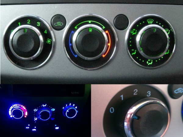

tohle je taky dobre reseni, uz to je objednane tak som zvedavy

na allegro obdoba ceskeho aukra niesom tam registrovany tak som napisal na mail toho predajcu
erton16@o2.pl dorozumel som sa znim v anglictine a pyta si za to aj z postovnym 18 eur cize podla kurzu nejakych necely 500 kc je to dost za tri čudliky ale za efekt to stoji. a este ten odkaz na to allegro

No vypadá to dobře, tak sem pak hod foto až to budeš mít

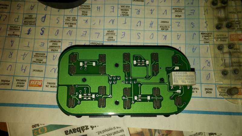

Ahoj mam takovy problem, schanim jaky jsou ledky v ovladači stahování oken mam u řidiče všechny 4 + v radiu, v radiu mam 4040 ale ty menší nevim co to je, co jsou tu odkazy na ně tak ty stranky nefunguji zkoušel jsem je hledat ale nejsem si jistej zda to byli oni popř jestli tam mužu hodit i nějaké jine, přihodím i foto. Předem díky
