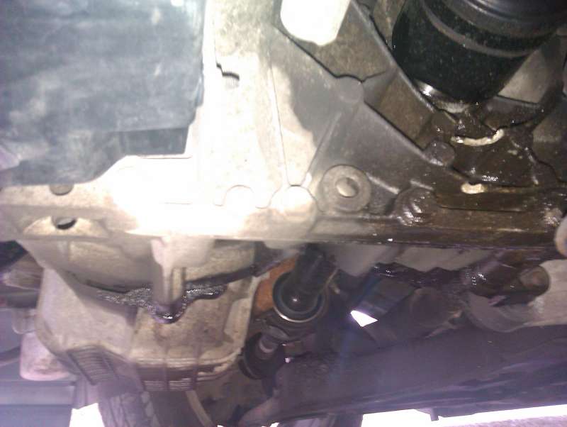

Také mě bohužel fíkus dlabe olej. Co jsem pozoroval tak 300km/1litr oleje. Je to hodně, v normě? Auto má najeto asi 165 tis. km. Olej leju 10W-40. Z výfuku nic nečadi, motor ze zhora je suchý i u víka. Ale dole je lehce mastný. V příloze je foto spodku. Tehdy mi mechanik měnil poloosy tak nevím jeslti to taky nemám mastné kvůli tomu, řikal, že musel dolít olej do převodovky.
Ford Focus 1,6i 74kW, r.v. 2000, 3dv.
Příspěvky: 13533
Re: spotřeba oleje
Příspěvek od miki21 » 10.01.2012 14:57
8O Pane bože,co s tím autem kdo dělal?
To ty poloosy rval traktorem,že to tam tak olámal?
Jinak běžná spotřeba se udává tak 0,1 L na 1000Km...při 5w30,takže ten Tvůj jezdí skoro napůl na olej.Přečti si celé tohle vlákno a budeš chytřejší. :cooler:

Pardon, vypadla jedna nula...mělo to být 3000km/ 1 Litr oleje. :!: K těm poloosám se ani vyjadřovat nebudu....každopádně prej nešly ven :bebng:

no ak ti menil poloosi a nevymenil gufera na prevodovke tak rataj,,ze ti to bude stale cakat olej z prevodovky,, lebo tie co tam boli urcite ich poskodil :nnou:
