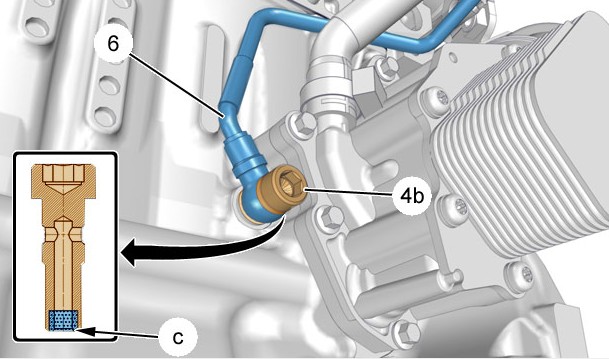

Sitko
Příspěvek od hdraf » 18.04.2013 20:50
Prosim o radu, kde presne je umisteno sitko v olejovem potrubi? Motor 1.6 tdci

vita_k
Příspěvky: 4025
Registrován: 05.11.2010 17:55
Bydliště: Brno a okoli
Re: Vadne turbo FF 1,6 TDCi
Příspěvek od vita_k » 20.04.2013 06:38
Najdi si příspěvky od majko2000 v informacich o uzivateli. Ma nam pekny obrázek. Dal bych odkaz,ale jsem jen na mobilu.
http://www.ford-focus.cz/forum/download ... &mode=view

vita_k
Příspěvky: 4025
Příspěvek od vita_k » 20.06.2013 21:39
Sítko sis nechal vybrat? Nebo zůstalo?
