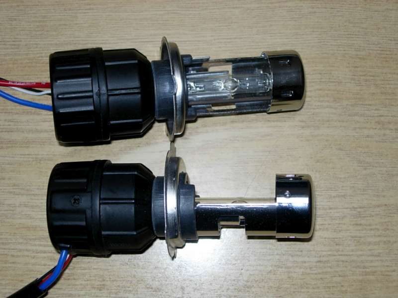

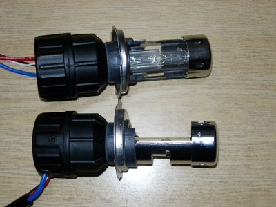

zdravím, koupil jsem si H4-bixenony a chci se zeptat, jestli ta kovová "čepička" i s tím plíškem co je kolem výbojky se má sundat nebo tam má zůstat. V návodu na instalaci o tom není žádná zmínka.
Díky
zirafak
Příspěvky: 8970
Re: Xenonove predni svetla
Příspěvek od zirafak » 04.12.2009 13:25
Rovno to hod cele do smetiaku :wink:
Quickie
Příspěvky: 7239
Registrován: 10.03.2008 21:18
Bydliště: Revúca, Trnava
Příspěvek od Quickie » 04.12.2009 15:03
maju tam zostat podla mna
dedukujem z toho, že aj klasicke halogeny H4 maju vpredu čiernu čiapočku
spirt
Příspěvky: 407
Bydliště: Teplice
Příspěvek od spirt » 04.12.2009 18:39
Mishel: kamos ma podobny na focusu a nesundaval to, myslim ze je to otoceny tou otevrenou nahodu, pak se tok svetla odrazi od horni casti a neoslnuje ostatni auta
Boban
Příspěvky: 8641
Bydliště: Havl. Brod (CZ)
Příspěvek od Boban » 04.12.2009 19:09
nic se z toho nesundavá dá se to takhle jak je a při sepnutí dálkovbých zajede plíšek v okýnku do cívky a tím svíétí dálkové :idea:
BobTDCi
Příspěvky: 1128
Registrován: 18.02.2009 10:34
Bydliště: NR kraj, Slovensko
Příspěvek od BobTDCi » 05.12.2009 12:55
Boban píše:nic se z toho nesundavá dá se to takhle jak je a při sepnutí dálkovbých zajede plíšek v okýnku do cívky a tím svíétí dálkové :idea:
POdľa mňa nič nikam nezachádza - ale možno sa mýlim - diaľkovo ti svieti žiarovka diaľkových svetiel - teda H1 ak je to výbojka do svetiel, kde sú žiarovky dve... :idea: :roll: 8) hmm?
Teoreticky ak je to do H4 kového svetla /teda s jedinou žiarovkou/ - tak asi máš pravdu Boban-e... :mrgreen: :wink: 8)
