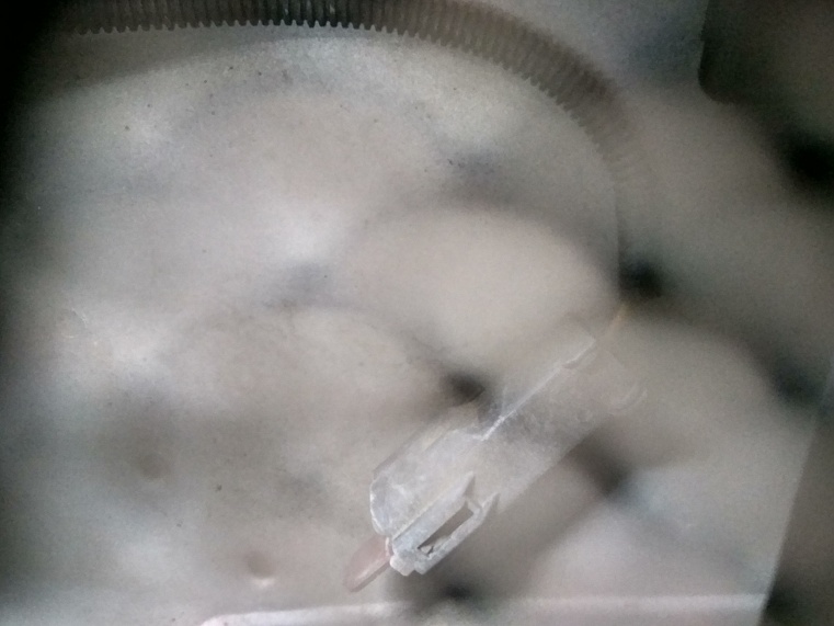

budu řešit výměnu předního okna, bohužel mi prasklo po pádu větvě :cry: . Mám Mondeo MK4 (2.0TDCI), ale na foru jsem v příspěvcích nic nenašel, tak jsem zabrousil sem mezi FOFíky :palec_nahoru: . Jen bych potřeboval radu, co zkontrolovat a co je případně ještě potřeba.
Zatím jsem obešel pojistkovou skříň, jsou tam již z výroby osazeny pojistky 40A a všechny patice relátkami, takže počítám, že tam je to ok - bohužel fotku jsem smazal :roll: . Koukal jsem pod okno, jsou tam vyvedené konektory se záslepkou a i tlačítko má více kabeláže, viz foto. Takže předpokládám, že po osazení novým oknem budu muset jen koupit nové dvojité tlačítko do palubky a v GEM povolit vyhřívaní čelního okna a je hotovo :?:

konektor pod oknem
konektor pod oknem
Příspěvky: 25199
Re: vyhrivane celni sklo
Příspěvek od ZaQik » 07.03.2017 09:08
vykopirovano do noveho vlakna
ano, kompletni pripravu mas - staci dat jine tlacitko, okno a povolit
