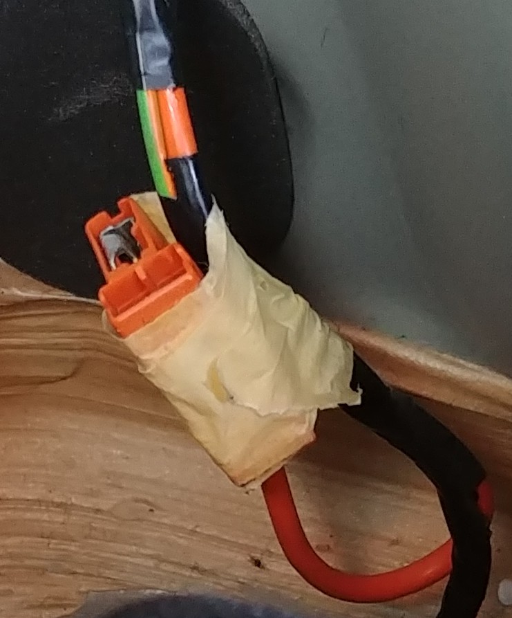

Hledal sem pripravu na parkovaky a nasel tohle za kobereckem vpravo v kufru.
Ford Focus 1.6 Ti-VCT/92kW*LPG*2015*White
- Příspěvky: 24887
Re: Konektory známé i neznámé
priprava na zasuvku v kufru - dotahni si do ni kostru
Aha. Diky. Parkovaky by me potesily vic
