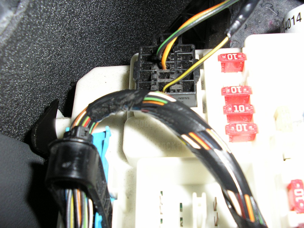

Zdravím
Chtěl bych poprosit o kontrolu zapojení osvětlení prostoru pro nohy. Zapojoval jsem podle návodu tady na foru,objímky a dráty tam jsou origo. natažený -- ( jeden černobílý z pinu 41 z C102 jsem napojil na žlutočerný na C98, bohužel to nefungovalo. Možná i proto že mám v pojistkovce konektor C98 vlevo nahoře za konektorem C102. Tak jsem zkoušel a zjistil jsem že stropní světlo reaguje jenom na odpojování toho konektoru C98. Tak na oba drátky od objímky osvětlení nohou u spolujezdce jsem rychlospojkou nacvakl dráty a ty jsem nacvakl přímo na dráty na tom konektoru C98. Oranžovo- bílý drát z objímky na oranžovo- bílý na C98 a černo- bílý z objímky na černo- žlutý na C98 (ještě je v té C98 jeden drátek černo-zelený a ten nevím k čemu je :?: )Osvětlení zapojené tímto způsobem i přesto že je vynechané zapojení přes konektor C102 funguje perfektně a stačila připojit jen objímka u spolujezdce u řidiče byla v serii tak svítila taky bez jakéhokoliv zásahu. Žádná pojistka nelupla :D ,ale potřebuji potvrdit, že to tak může být připojené abych něco neodpálil. Foto tohoto zapojení přikládám.
Díky moc

muze to tak byt ... u C102 musis mit piny vedouci z GEMu (urcite je tam nemas)

Příspěvek od vildahor » 05.07.2018 08:45
Díky moc za potvrzení,
jen ještě ten zeleno-černý v C98 už teda nemusím nijak připojovat k těm mým propojům??

Příspěvek od ZaQik » 05.07.2018 08:48
ten posledni je stala kostra
