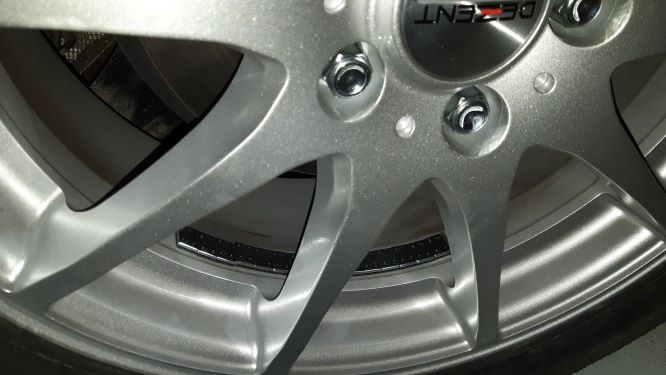

Zdravím, chcem sa opýtať, či existuje nejaký limit na množstvo pridaného závažia na koleso pri vyvažovaní.
Kúpil som totiž nové aludisky Dezent a nové pneu Goodyear a nemilo ma prekvapilo, ze na vyváženie jedného z kolies potrebovali 80 g závažia. Okrem toho, že to špatí disk sa mi to zdá celkom dosť, na nové disky a pneu. Má zmysel to znova nazuť, prípadne skúsiť pootočiť, prípadne skúsiť iný pneuservis? Ďakujem.
