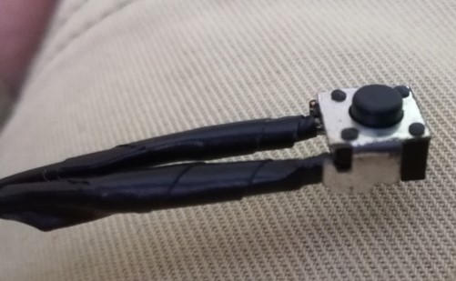

Zdravím vás,tak jsem řešil stejný problém,stačilo jen vyměnit nefunkční mikrospínač,za mikrospínač z rozbité CD romky,(viz příloha).https://www.gme.cz/p-ksm632b
Vše funguje jak má.

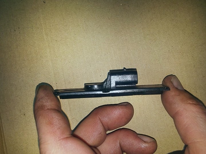

Taky jsem měl patálie s otevíráním kufru.Spínač jsem koupil nový,ale po nějaké době zase odešel.Tak jsem si řekl,že to udělám po svojem...
Na separáku jsem sehnal ze staré tiskárny tlačítkový spínač 10x10x18.
Originál jsem rozšrouboval a odstranil vstup pro konektor.Vypiloval jsem díru pro nový spínač,který jsem přilepil tavnou pistolí.Dorazový plast jsem zabrousil podle potřeby a podložil jsem ji kouskem tvrdší gumy,aby spínač reagoval po celé délce a ne jen v určitém bodě.
Po smontování jsem párkrát vyzkoušel funkčnost,aby nebyl příliš citlivý,nebo nešel těžko.
Nakonec jsem jej proti případné vlhkosti celý zakonzervoval pryskyřicí,která je běžně k dostání v drogerii.Ale myslím,že by stačil silikon,nebo tavná pistol.
Suma sumárum mě to vyšlo na 0 peněz a to mám ještě jeden spínač do rezervy.Stačilo jen chtít a nebát se toho.Foto přiloženo...
Originál
Originál
Vadný
Vadný
Vadný se spínačem
Vadný se spínačem
Před odstraněním konektoru
Po odstranění konektoru
Po odstranění konektoru 2
Před složením.Zabroušený doraz a guma
Po složení
Po složení

Rozebral jsem to madlo s mikrospínačem. Topilo se to v krémové vazelíně. Mikrospínač byl podle mého přesvědčení nefunkční, šroubovákem jsem ho lehce vypáčil ven a po shlédnutí, že pod ním jsou pouhé tenké zaoxidované mikroplíšky, které se už nejsou schopny navzájem dotknout svým 0,1mm kontaktem, jsem je vyhodil včetně mikrospínače.
Nový spínač dveří (celý ten bazmek) stojí od pětistovky dál, ale celý kus není potřeba. Koupil jsem v Tipě mikrospínač za 3 Kč (https://www.tipa.eu/cz/mikrospinac-6x6m ... m/d-85917/) a napájel ho natvrdo na očištěné vodiče ve vyhloubení toho plastového lůžka. Výhoda je, že je to docela dobře přístupné a vodiče jsou masivní. Mikrospínač sice není uprostřed jako původní, ale ničemu to nevadí.
Funguje na jedničku. Oprava tedy stála 3 Kč za mikrospínač + troška pájky. Doporučuji. Snad jsem to tím zbastlením nějak do budoucna neposr...
