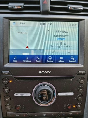

Už jsem tu jednou psal, že jsem objednal folii na obrazovku. Ta dorazila ale kvalita byla dost špatná. Dnes dorazilo ochranné sklo a to je jiná písnička.
Pokud by chtěl někdo funkční ochranu, tak mohu doporučit:
https://a.aliexpress.com/_m00Tgil
Za sto a pár šušňů je to fajn. Reakce na dotyk taky bez sebemenšího problému.

Re: SYNC 3 - rady, tipy a problémy uživatelů
Tak jsem ho taky nalepil, chvilku jsem byl spokojený, než jsem ho trochu upatlal. Ta destička je lesklá (displej sám byl spíš matný) a ta upatlaná místa při osvětlení (třeba od slunce) zneprůhlední. Zatím to řeším tak, že mám pořád při ruce hadr a leštím.

Ja se spis zeptam, proc si davat kryci sklo/folii na displej uvnitr auta. Pokud by se na tom skle nedrzely otisky tak to dava smysl. Ale jinak nevidim riziko rozbiti (jako treba na mobilu apod.).
Spíš podrápání. Auto jsem koupil tříleté a už tam stopy jsou. Tak si nedělám iluze, že by nepřibylo. Mikrovláknovou utěrku mám ve dveřích furt. I displej bez ochrany je furt upatlaný.
Přesně tak, jsou tam škrábance. Sice nevím od čeho vznikají, ale smysl ta destička má.
