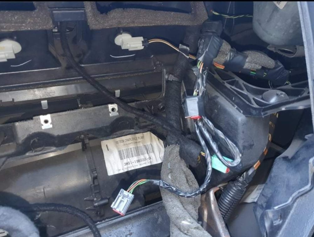

Ahoj :D , je tu prosím někdo schopnej mi poradit v DODĚLÁNÍ ESP? Rád bych našel někoho kdo mi přesně řekne co za díly sehnat z nějaký bouračky. :D Vím že to bude náročné ale ESP potřebuji. :cry: Díky! :) Abych nezapomněl tak je to Focus C-Max a vin tady: WF0MXXGCDM5D07101

1. vymena ridici jednotky ABS za ABS+ESP (vzhledove je vetsi)
2. dodelani tlacitka na ovladani ESP v kabine
3. snimac polohy volantu
4. snimac zrychleni

Moc díky ZaQik, kabeláž na tlačítko ESP mám, ale zeptám se, kde najdu snímač zrychlení a jednotku? Ta jednotka předpokládám že bude někde v motorovém prostoru. Bude to třeba na ford.7zap, a nevíte někdo jestli to tu už někdo dělal :), koukl bych se jak na to. :)

Příspěvek od ZaQik » 26.09.2021 09:38
ABS - za baterii
snimac zrychleni - pod sedadlem spolujezdce, pod kobercem, prisroubovane k traverze
snimac polohy volantu - hned pod volantem (pokud mas pripravu na tlacitko ESP, bude i priprava na tento snimac)

Kabeláž k tlačítku ESP v interiéru ještě nemusí znamenat, že je z A sloupku dotažena motorovým prostorem až k ABS modulu.

to samozrejme naznamena, myslel jsem tim pripraveny konektoru na volantove tyci - neznamena to nic pro pripravu v podlaze (konektor k cidlo zrychleni) ani v motorovem prostoru (propojeni do konektoru ABS/ESP)

Takže řekl bych že ten konektor který u traverzy byl je ten k ESP, tak doufám že mi to potvrdíte. :) Jinak když jsem viděl tu rez pod kobercem, tak jsem to tak nemohl nechat, takže jsem vzal šmirgl, pak to očistil a dám na to 3x nátěr barvou na rez, ale to sem asi nepatří, kdyžtak to smažu/nebo smažu ten kus textu :wink:. Snad se zlobit nebudete.

konektor je to spravny
