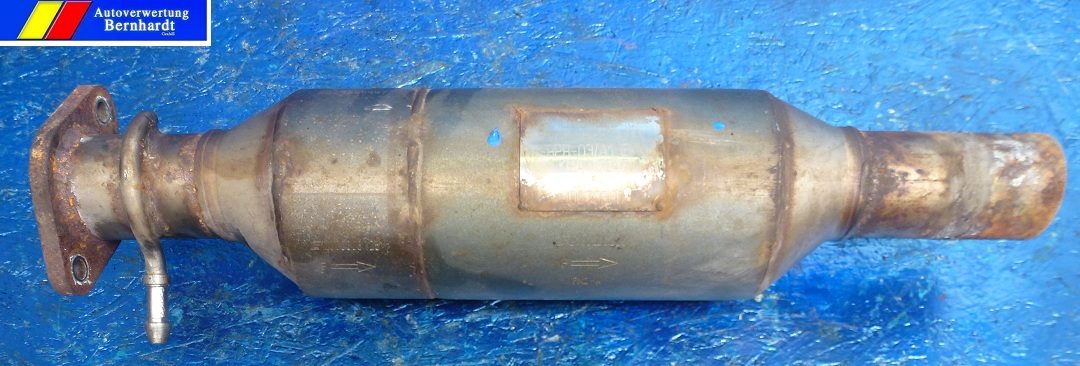

Ten co mas ty je jinej, nez ma origo mondeo mk3 ten vypada takto
http://data.motor-talk.de/data/gallerie ... 861788.JPG

tak ten už vypadá origo. Jo a díval sem se na Tvoje oplechování Slide a to je jiná liga

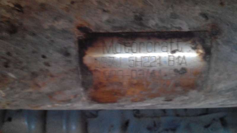

Tak sem zalezl pod auto a ten můj je zcela nečekaně
Motorcraftt 5S7J5H221B1A.Google něco našel ale spíš na ebay žádný tech. info co to je
