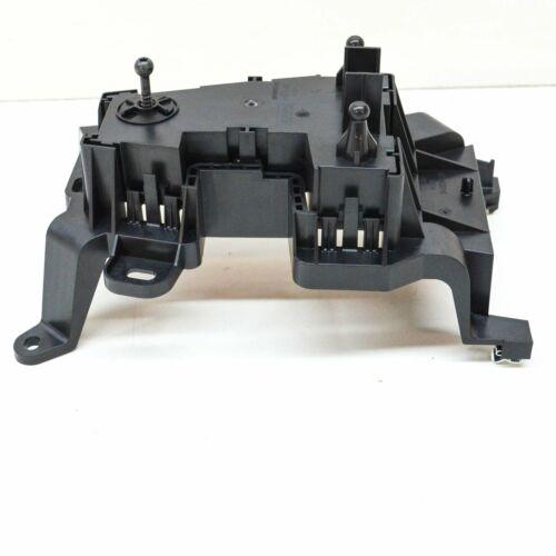

servis Ford AMB Ořech - řekli, že je radar "vycvaknutý z něčeho... že se musí sundat nárazník, nacvaknout, a pak jezdit kalibrovat = 5000.
(+ teď podruhé navíc, ještě nějaký díl prasklý okolo toho, držák radaru) + další 3000.
spíš mě překvapuje, že je to tak snadno rozbité. Parkuju v Praze, na ulici, v řadě. to by byl zázrak, aby se mého čumák nikdo ani "nedotkl".

- Příspěvky: 25200
Re: Radar vzdalenosti CCM
to je drzak k nicemu, zlate pevne zelezo v FF3

A tím možná můžeme vlákno uzavřít...
Plastový držák radaru ve FF4 je k ničemu, a jeho častá oprava stojí zákazníka hodně peněz

Pet70
- Příspěvky: 366
- Registrován: 02.01.2024 09:50
a co by se stalo ho udělat z plechu?, neměl by problem CCM že je to plech a ne plast ???

Radaru je to buřt, vyzařuje dopředu, držák je vzadu

No, tak to je potřeba doporučit konstruktérům ve Fordu
Já si do auta na začátku záruky plechový díl zatím navařovat nebudu
