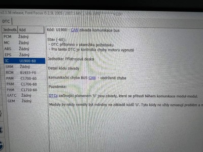

Zdravím, chci se zeptat, jestli někdo neřešil, že mu nesepne při otočení klíčku palivové čerpadlo. Relátko cvakne, ale nesepne (ihned cvakne podruhé a rozepne se). Zatím je to u elektrikáře. Nahrány nové budíky, imobilizér a klíček. Diagnostika píše chybná komunikace CAN. Možnost se ještě na něco zaměřit? Poslední varianta bude rozebrání ŘJ. Nemáte někdo kontakt na díly? Je to 2006 pře FL

Pri pokusu o start ti bliká červená kontrolka imobilizéru mezi malymi budíky?
FoFo II 2,0i 107kW rv 2009
- Příspěvky: 24523
Re: ST 225 nestartuje
pri chybe imobilizeru by rele ani necvaklo
jake chyby (kody) a v jakych jednotkach?

Je to v jednotce motoru a chyba je U1900

v jednotce motoru zadnou chybu nevidim ... chyba komunikace je v budikach, ale tahle by neprerusila startovani

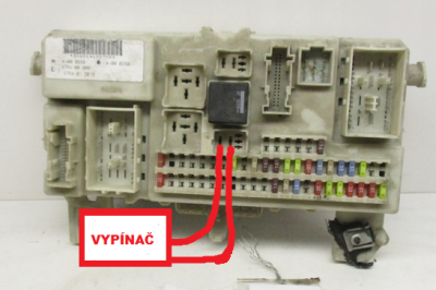

Tak máme další posun. Auto po úspěšném boji JEDE
nicméně místo palivového relé je vypínač. Nesetkal jste se někdo s touto závadou? Přívod 12V je ok, spínaný je cca 11V. Je nová ŘJ motoru + GEM jednotka + Budíky. Nic nevykazuje špatnou hodnotu ale relé nesepne. Někdo řešil něco podobného? Budu zkoušet jít po kabelech.
Kdyby měl někdo schéma zapojení pomohlo by.
- Příspěvky: 24523
palivove rele je pichle do GEMu, ne? jak je tam vypinac?
(pokud GEM neni z benzinoveho auta, tak tam rele chybi a muze chybet i pojistka, resp. byt tam jina s nizsi hodnotou, tj. praskne)
- Příspěvky: 7
- Registrován: 11.09.2023 22:17
V GEM místo relé je vypínač (viz foto). Pravda že GEM bylo z TDCi ale pojistky byly dány přesně podle origo GEM (co byla vytažena z vozu) 7m5t14a073-fh
- Příspěvky: 24523
dals jiny GEM, tak tam dej rele a pojistku F111 15A ... spinani dela PCM a v ceste mu stoji nehodovy prepinac (pata Asloupku u ridice)
