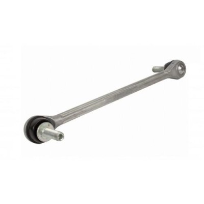

Osobně bych doporučil (pokud jsou pro danou aplikaci k dispozici) tyčky stabilizátoru Meyle HD - mají výrazně větší kulové čepy a vydrží tím pádem víc.
- Příspěvky: 20
- Registrován: 15.02.2023 17:51

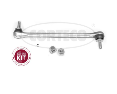

Re: Šestková fiesta klepe při přejezdu nerovností
Meyle HD určitě vypadají robustně, ale zajímavé je, že originály vypadají jinak. Jediná druhovýroba, která vypadá jako originál, je německé Corteco...
