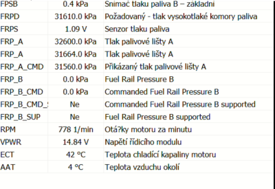

Zdravim,
mám obdobný problém u 1.6 ecoboost. Auto neche nastartovat. Naskočí a hned chcípne. Po načtení diagnostikou dává chybu P008A nízký tlak paliva. Nevim zda je to čídlem tlaku na rail liště nebo vysokotlakym čerpadlem. Po sundání čidla tlaku vystříkne palivo když pumpa na chvílí sepne ( třeba při otevření dveří atd.). Nevmi přesně zda může palivo skrz toto čerpadlo takto procházet bez natočenýho motoru. Nemáte někdo nějakou radu?
Díky Honza
