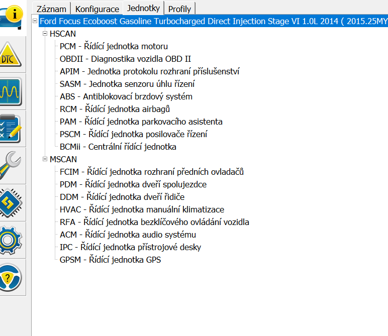

No ve výčtu modulů jsou. Tak předpokládám, že v tom výčtu nejsou jen tak na ozdobu. Všechny dveře v elektrice samozřejmě

oznaceni dverni modulu?

máš na mysli toto?
PDM - Řídící jednotka dveří spolujezdce
Číslo součástky: BV6N-14B533-BL
Úroveň kalibrace: BV6N-14B533-BL
Strategie : AV6N-14C108-AL
Kalibrace: BV6N-14C109-AJ
DDM - Řídící jednotka dveří řidiče
Číslo součástky: BV6N-14B531-BL
Úroveň kalibrace: BV6N-14B531-BL
Strategie : AV6N-14C064-AL
Kalibrace: BV6N-14C065-AJ

BV6N jsou predFL, ktere zadne svoje konfiguracni vnitrni parametry nemaji, vse si nacitaji z centralniho nastaveni
- Příspěvky: 24
- Registrován: 12.12.2015 19:46
Re: forscan
Aha, díky za info. Takže proto mi jejich načítání furt selhává... A jelikož v centrální BCM nemám volbu na deaktivaci sklápění zrcátek při zamčení viz viewtopic.php?t=50585&start=60 tak tím pádem nemá smysl ani zkoušet programovat zrcátka pomocí dorazů oken atd, protože ty jednotky to v sobě prostě nemají...
