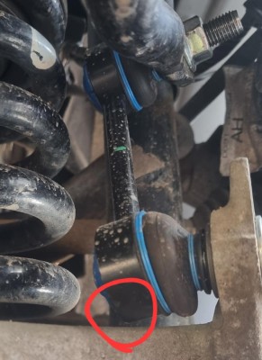

Příspěvek od Martin89 » 22.03.2025 13:47
Odporoučeli se zadní tyčky, tak jsem vyměnil všechny za mé favority Meyle HD. Zde jsem bohužel narazil, jelikož jejich robustní kontrukce nekamarádí se zadní nápravou, kdy se při nerovnostech dotýká tělo tyčky zadní nápravy a tluče to.
Setkal se s tím někdo? Jak to vůbec mohli vyrobit pro danej model, když to má tento problém?
Teď moc nevím, co s tím. Napadlo mě v místě dotyku jemně zabrousit uložení tyčky. Pochybuju, že půjdou tyčky vrátit.

Příspěvek od stano. » 22.03.2025 13:52
Osrat cele meyle HD. Mne na Cmax 2 sa takto opierali klby prednej tycky o kasnu a vytlacalo to cely tlmic do ohybu.

Příspěvek od Martin89 » 22.03.2025 14:05
Ve předu to vypadá OK. Zase že bych je vyhodil, to se mi nechce... Ale takhle s tim jezdit nejde.

Příspěvek od Martin89 » 26.03.2025 16:39
Vyměnil jsem tyčky za SKF a je klid. Prodejce tvrdí, ať je zašlu a že je pošlou do Meyle. No, myslím si, že vyhodím za poštovné a výsledek bude 0. Není na nich nic znát. Jen jemně odřená hranka, kde byl dotyk s těhlicí. To jsem je víc doje*al při páčení ven.
Určitě tedy Meyle HD na zadní nápravu nedoporučuji. Předek OK.
