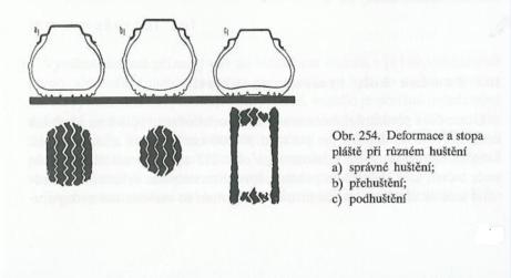

akorát maník v pneuservise mi je nafoukl na 3,0
ale co je divný, tak mi to připadalo že auto hrozně plavalalo, jak to bylo moc nafouklý, což je zvláštní, přeci čím tvrdší kola, tím víc by to mělo sedět, ne?
když jsem tlak ubral a upustil na 2,3, tak auto sedí jak přibitý...
nechápu
- silverwolf
- Příspěvky: 5701
- Bydliště: Šumava
Re: hluk od kol
Tak to nemáš vůbec pravdu. U přehuštěných gum má pneu menší styčnou plochu s povrchem, takže máš daleko horší jízdní vlastnosti a je to na rozbití tlamy.

3.0 ?
To trošku ujel, ne? Nejsem pneuservisák, ale divím se, že to ta guma vůbec vydržela
Já jsem se při výměně zeptal, na kolik foukají a u R15 že standardně na 2,2, tak jsem poprosil o 2,3
