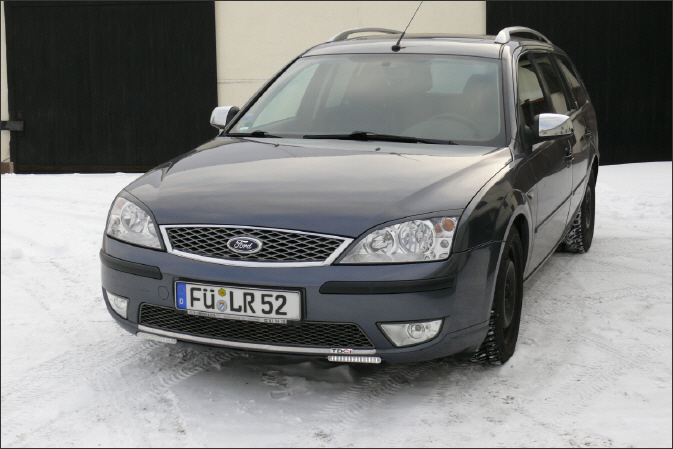

Je to dost nizko, ja to chcem dat do tychto miest

ghostx5844 i mě se tato varianta zamlouvá víc.

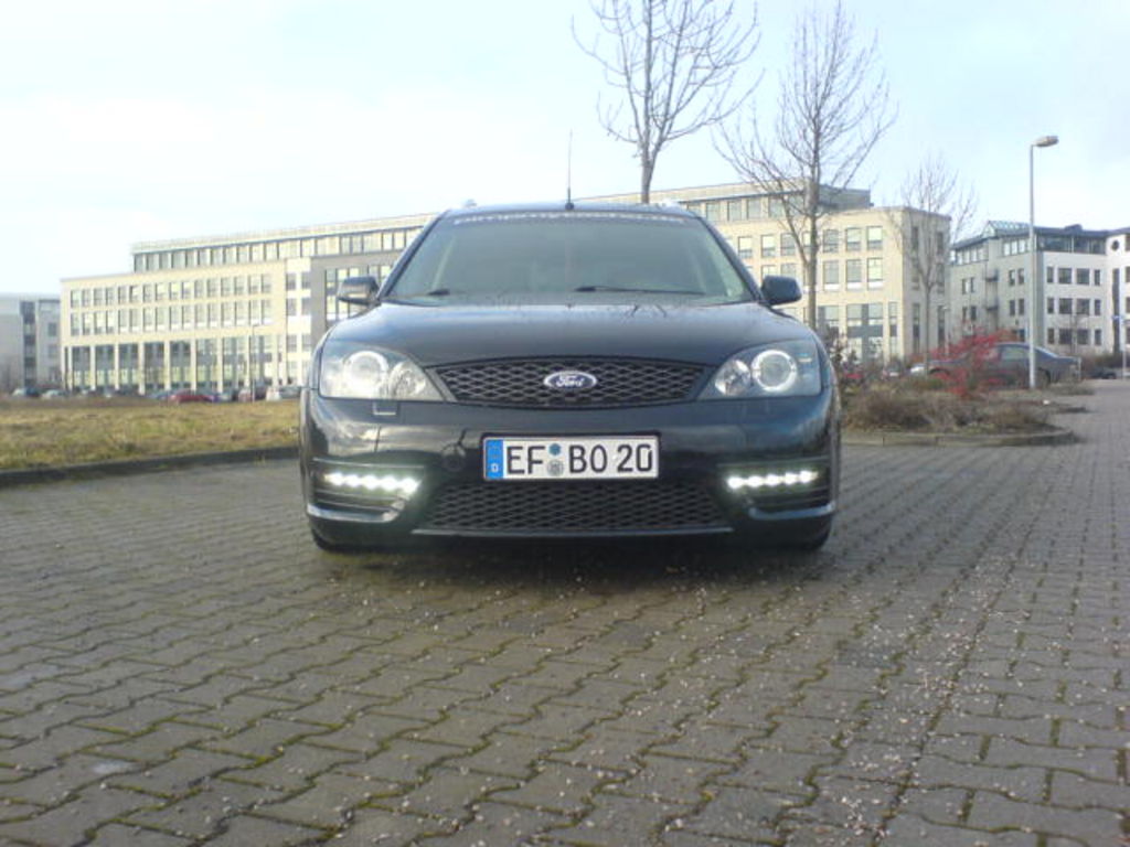

Podle mě to dost naruší design předku.Osobně bych to narval do míst na fotce 1.a 2.Ale nejlíp blacky...Takový ty 4 diodový co maj vysoký výkon,ale jsou malý.Ty co tam má jsou hodně velký a taky to neni pěkný....
