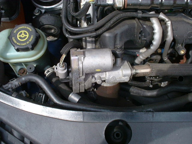

Ahoj,tak jsem se rozhodl,že bych zkusil ten egr ventil vyčistit.Je k tomu potřeba nějaká extra zručnost?Vypadá to,že stačí sundat pár matek...Vyčistím to jen hadrem nebo jsou ty saze nějaké zapečené?Vše zase namontím zpět a auto nastartuju?
Edit. doplněné fota + instrukce zaslepení ruznych typu EGR Mondea MK3 TDCi Brehowicz
Pokud by někdo zjistil že má ještě jiný typ EGR poprosím o zaslání fota a přehled doplním Brehowicz
- Přílohy
- Poznámka: U tohoto EGR se bez rosvícení kontrolky motoru zatím nepodařilo zaslepení ani s otvory.Tento EGR má ovladani ventilu krokovým motorkem.
Tak nakonec se podařilo obejít i tento typ EGR,jen je třeba vyndat klapku která reguluje prutok spalovacího vzduchu a pak jde uplně zaslepit přívod spalin do EGR,bez rozvícení kontrolky.

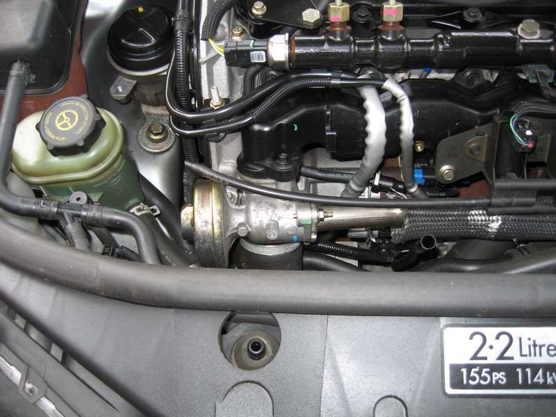

Tak Vás musím zklamat. Nedostal jsem to ven. Vy co mátě TDCI k tomu budete mít lepší přístup, já jsem se ke dvěma šroubům nedostal vůbec a dva ke kterým bych se dostal mi nešly ani povolit, takže jsem to vzdal. Dám alespoň fotku jak to tam u mě vypadá
- Kóťa
- Příspěvky: 9766
- Bydliště: Střední Čechy
Re: EGR ventil - mondeo
To je škoda.Takže to drží na 4 šroubech?A co ty hadice a hadičky co k němu vedou?Ty jen odpojím?
- Rumcajs1
- Příspěvky: 5882
- Bydliště: Jihlava
Drží to na čtyřech šroubech, dva jsou krásně vidět na téhle fotce a ten samej spoj je ještě jakoby nalevo naproti tomu stříbrnýmu "talíři" a k tomu jsem se právě nemohl dostat. Pak už jen ta podtlaková hadička. Ucpal bych to asi pro jistotu všechno, ale hlavě asi jde o ten otvor co vede do motoru a o tu podtlakovou hadičku, aby to potom neházelo nějakou chybu, ale nevím, nerozumím tomu.
