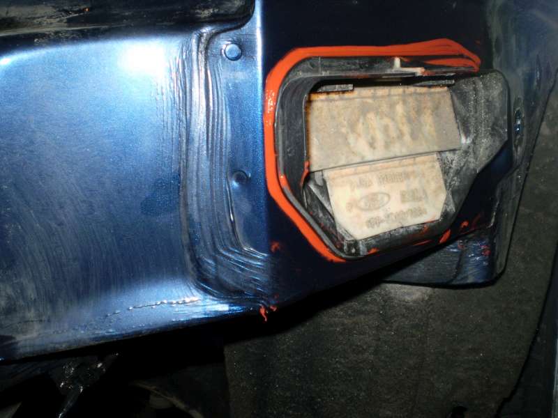

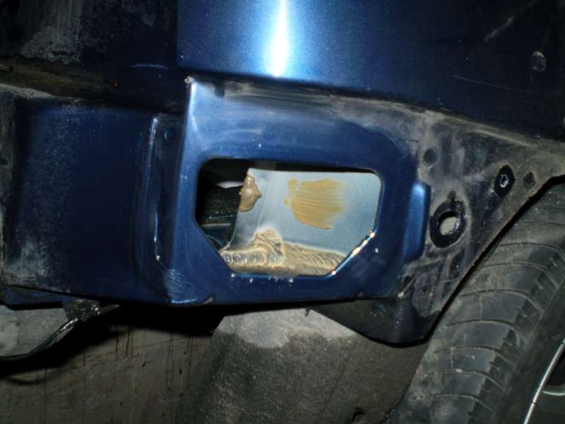

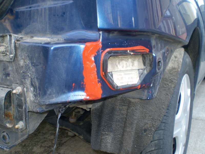

Re: mlžení oken
Tak len pre informaciu, mozno sa niekomu bude hodit- ako som pisal pred casom - tieklo mi do auta, voda sa objavovala v strbine v kufri na boku, odtial stekala k rezerve. So svagrom sme sa pustili do opravy: zacali polievat auto a zistili sme, ze to netecie cez horny srob 5tych dveri, ani cez srob svetla, ale niekade poza naraznik. Tak sme zhodili naraznik a zboku nasli krytku, cez ktoru sa asi vetra kufor (na obrazku je uz zhodena).
Ta vsak nebola po okrajoch utesnena, tak to svagor okolo nej zasilikonoval.
Ked to sme to znova popolievali, zistili sme, ze to furt preteka - jediny mozny sposob nam vysiel na zle utesnenie toho zvaru vedla krytky. Tak svagor zasilikonoval aj ten
No a od vtedy je pohoda. Sice sa mi po dazdi objavi par kvapiek v tej strbine, ale tie sa za par hodin odparia - ziadna kaluz tam uz nevznika. Takze dielo sa podarilo (este raz vdaka mojmu svagrovi). Inac musim uznat, ze ked je to opravene, tak sa mi podstatne menej zahmlieva predne okno. Ale mozno je to aj tym, ze som vymenil klasicky kabinovy filter za uhlikovy
